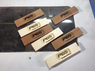

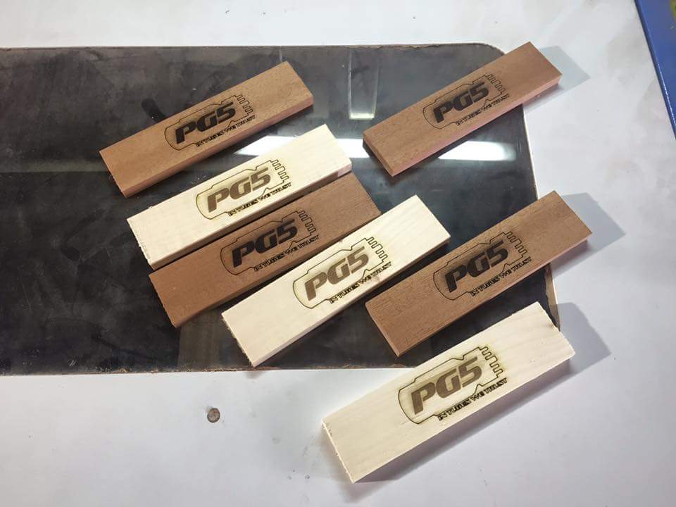

Flancs boîtier half rack

Cramés au laser par Tom ?
Edit : tiens, les « attachment », ça foire quand on quote ...
Messages : 8072
Re: SimulHP V2
Exact pour l'édit ! J'avais déjà remarqué... Pas trouvé de solution...
Sinon pour la réponse, ouaip c Tom.
