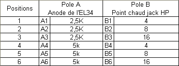

- Messages : 8083
Tu te plantes sur la mise en oeuvre.
Alors voilà ma solution :
Tu as en effet 2 plots au centre et 12 à la périphérie, dont 6 communique avec le plot commun A et 6 autres avec le plots commun B.
Nous allons directement les nommer pour s'y retrouver : A pour le plot commun, A1 pour le 1er plot en périphérie, A2 .... jusqu'à A6.
Idem de l'autre coté B pour le pôle commun, et B1 à B6 pour les plots en périphérie.
Postulat de base :
Nous avons deux circuits indépendants à faire varier :
- Le 1er consiste à mettre l'anode de l'EL34 sur le transfo de sortie sur le fil 2.5K ou 5K.
- Le second consiste à brancher les fils du transfos de sortie 4, 8 et 16 ohms sur la prise HP (une seul prise donc).
La traduction du français vers le problème électronique nous donne :
Pour le 1er circuit :
L'anode de l'EL34 est l'élément fixe, elle doit tjs être connectée, donc c'est notre pôle commun, choisissons le pôle commun A donc pour ce fil.
2.5K et 5K sont les deux possibles.
Pour le 2nd circuit :
Le point chaud de la prise HP est l'élément fixe, il doit toujours être connecté à l'un des secondaires, donc c'est notre pôle commun, affectons le à B.
Les fils 4, 8 et 16 ohms sont nos 3 possibles.
Maintenant la dernière étape est d'ordonner les 6 positions.
Pour les trois premières, je propose de connecté 2.5K à l'anode de l'EL34 pour ce qui est du premier circuit et de faire varier les fils 4, 8, et 16 ohms sur la prise jack du HP.
Pour les 3 suivantes, je propose de connecté 5k avec l'anode de l'EL34, et de faire varier les fils 4, 8 et 16 ohms avec la prise jack du HP.
Le tableau est donc :
Postulat de base :
