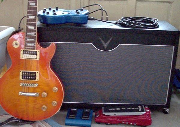

sur le G5, j'ai collé une cordelette en coton, ça rend plutot bien, mais c salissant, je regrette de pas avoir eu l'idée de l'adhésif plus tot
(la corde à linge c'est un bon truc, c'est pile ce que je cherchais: souple et assez bonne section, merci du tuyau, si je puis dire!)
