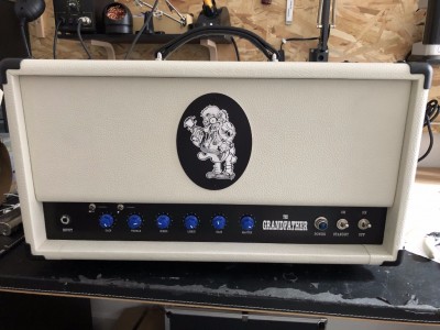

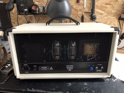

Les photos :

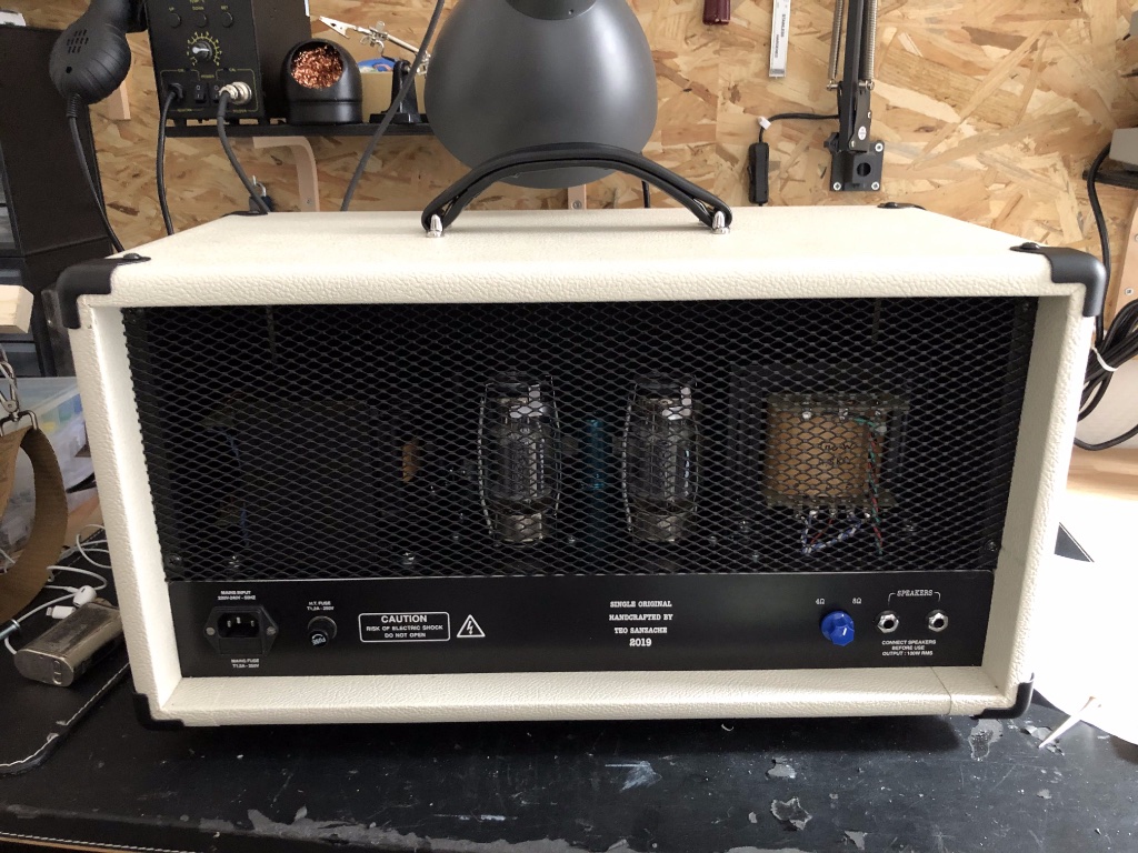

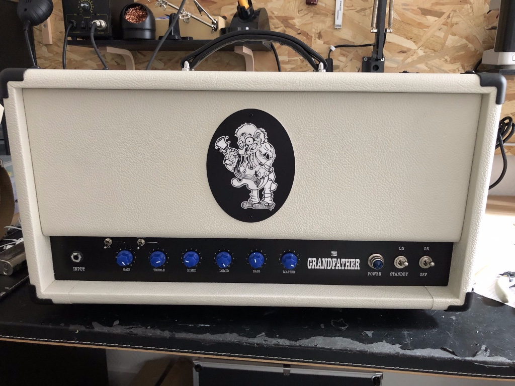

face
Arriere

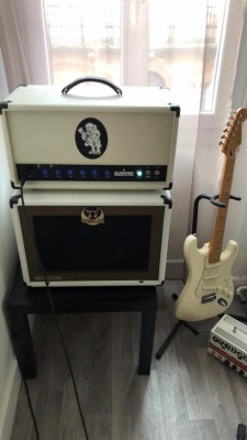

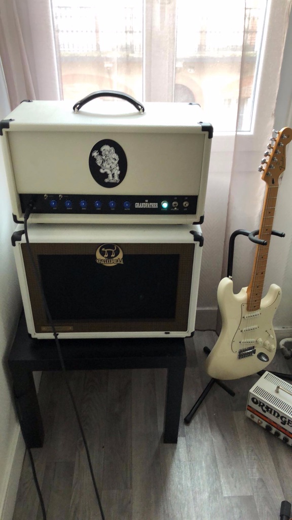

Sur le 12" pour avoir une idée de la taille :

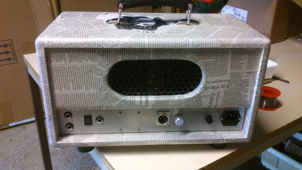

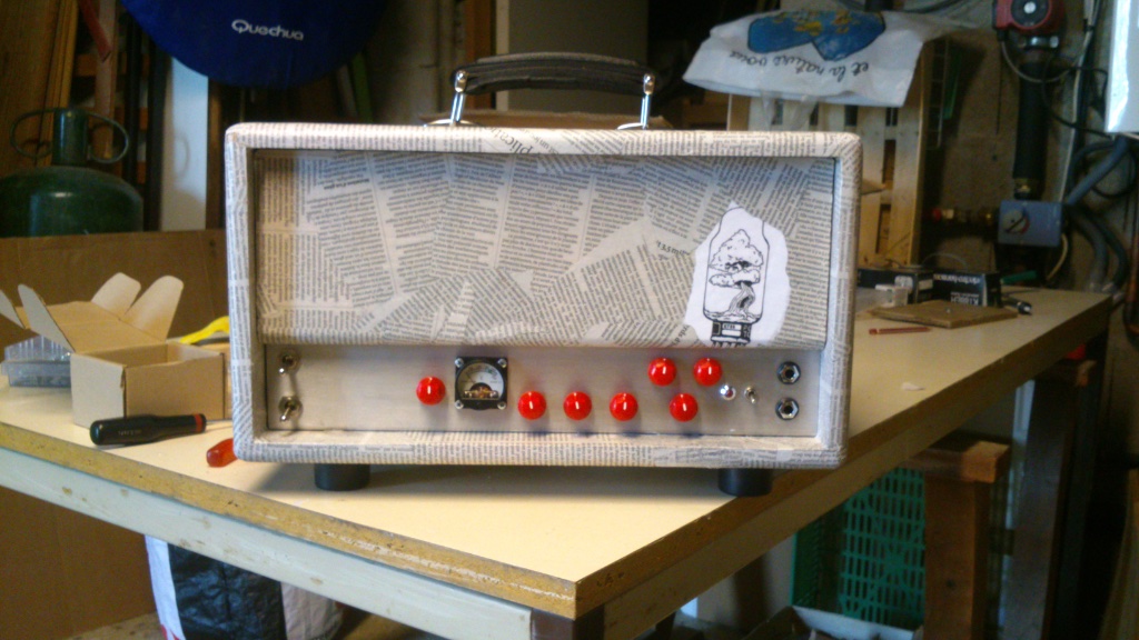

Merci à tous pour votre aide, mon premier push pull qui tourne et fonctionne plutôt très bien, exactement le son que je cherchais! Je ferai des samples à l'occasion.
Petit clin d'oeil spécial à A-waï qui m'a bien aidé dans la phase de débug! :wink:
Quelques photos (l'extérieur ne restera pas comme ça, c'est du provisoire)
