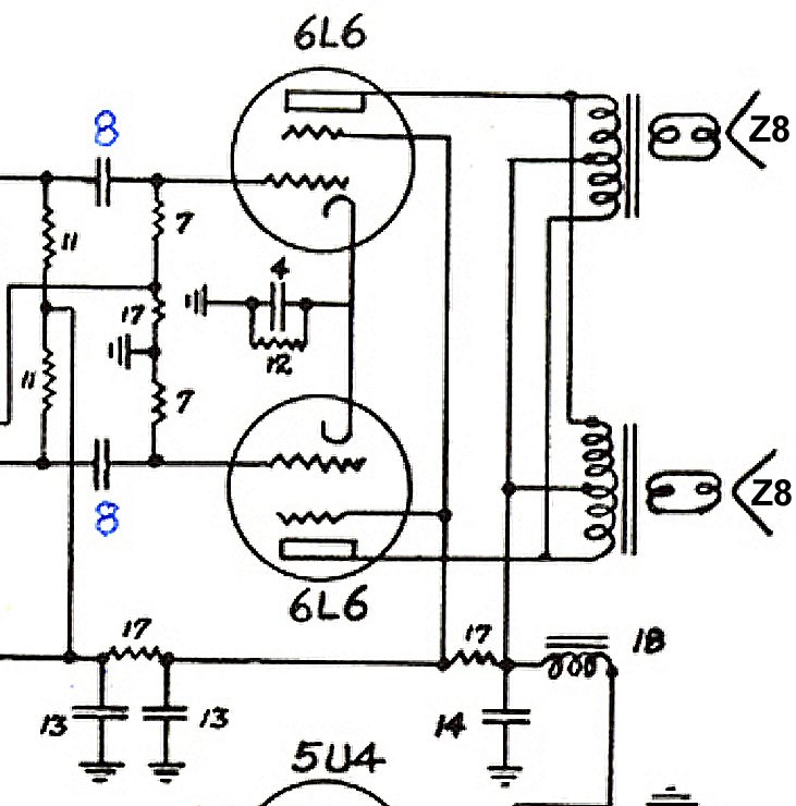

Un peu décalé par rapport à ton projet car là on parle d'OT et non de TA utilisés en OT, mais dans l'ensemble on s'y approche.
Le sens de bobinage a son importance en effet, il faut avoir des transfos bobinés dans le même sens afin qu'en sortie on ne soit pas en inversion de phase, auquel cas et comme indiqué, ce sera chaud pour le primaire.

TA ou OT, les considérations de la FAQ s'appliquent tout de même, un transfo - fut-il de sortie - restant du cuivre bobiné autour d'un noyau.vitriol82 a écrit :Un peu décalé par rapport à ton projet car là on parle d'OT et non de TA utilisés en OT, mais dans l'ensemble on s'y approche.
