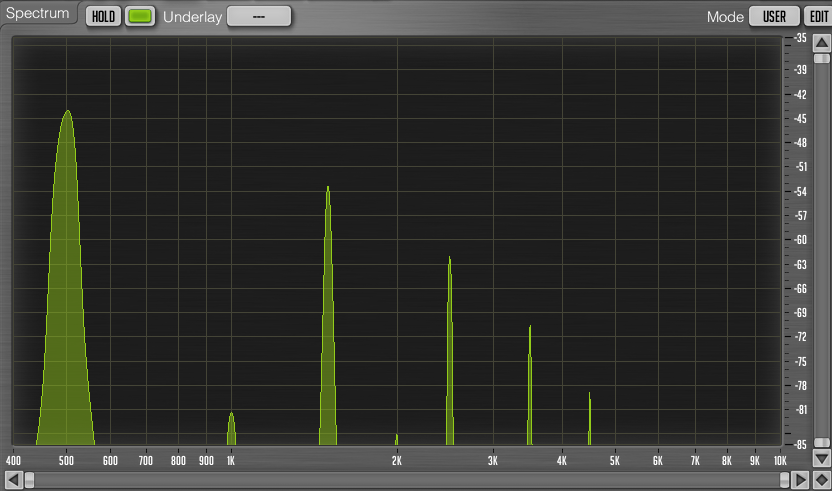

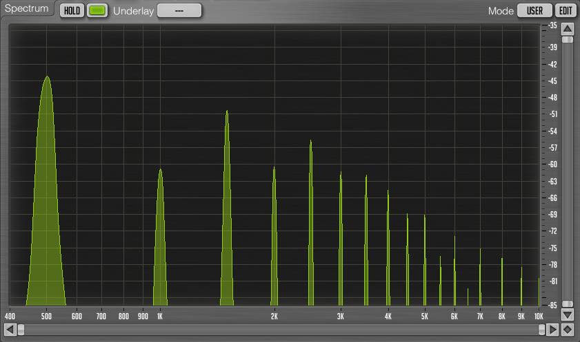

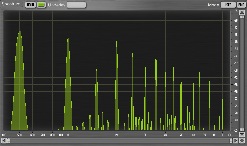

Perso, j’utilise Voxengo Span (avec Garageband) : http://www.voxengo.com/product/span/
On peut voir des trucs sympa avec ! Par exemple, cf images jointes (FFT d’une TS808, d’une Guv’nor, d’une Fuzz Factory) ...
