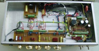

Complétement inutile, jamais de pb de hum par le chauffage et même en général, suffit de respecter les règles de câblage comme les masses de la partie preamp se câblent à la masse de la cathode de la triode qui le suit.
Je le câble de la façon suivante:
- faible section (de 0.22 à 0.33 mm²) torsadée en spires jointives
- Du point d'alimentation, un départ par lampe, pas de mise en // par les sockets
- Câblé en 3D en fin de câblage, le toron obtenu se trouve à 2/3 cm en hauteur et le fils "plongent" sur les sockets

A propos du câblage '3D', c'est pas mieux de plaquer le toron sur le chassis pour profiter du plan de masse ?
Re: Câblage du chauffage filament en paire torsadée blindée
Si tes fils sont torsadés en spires jointives, il n'y a aucune raison qu'ils rayonnent et compte tenu de mon principe, je préfère utiliser le plaquage des fils contre le châssis pour la partie audio
Ensuite le hum provient bien plus souvent d'une alimentation poussive. je n'ai jamais eu le cas![Laughing :lol:](./images/smilies/icon_lol.gif)

Vitriol a tout dit. Le chauffage peut cependant parfois présenter un problème dans le cas des étages à faibles signaux car la paire filament / cathode agit comme une diode. Il suffit d'élever la polarisation du chauffage une dizaine de volts au dessus de la cathode et le tour est joué. Ça évite d'avoir à réguler le chauffage ce qui -- quand c'est mal fait -- occasionne plus de mal que de bien en envoyant des bouts de triangles dans le chauffage.
Loin d'être parfait, le montage ci dessus ne fait pas l'ombre d'un bzzzz ou d'un hmmmm avec pourtant un étage d'amplification qui reboucle sur l'ECC83 d'entrée.

le courant arrive et repart depuis les sockets de tube en tube.

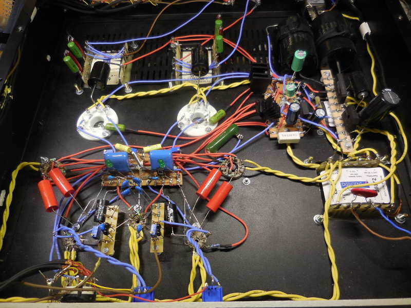

Je fais de même; câblage filament en l'air et éloigné de tout signal audio. Câble de 0,7mm² torsadé à la visseuse. Report de socket en socket.je préfère utiliser le plaquage des fils contre le châssis pour la partie audio

N'oubliez pas cette règle de l'art qui dit:
- 3A/mm² pour du continu
- 5A/mm² pour de l'alternatif
soit 5x0.22= 1.1A pour du 0.22².
Si vous mettez les sockets en //, il faut faire la loi des mailles, en sachant qu'on aura un poil moins de tension sur le dernier tube que le premier et ça oblige à prendre du fil plus gros et commencer par la partie puissance.
Par contre l'avantage d'un faisceau par lampe, ben ça oblige à toronner mais on fait passer le chauffage comme on veut
Voilà ce que ça donne:
En fait par pure connerie et superstition je torsade avec 2 couleurs, voulant que la même alternance soit appliquée sur la même pin à toutes les lampes
ici c'est en jaune et vert
![Mr. Green :mrgreen:](./images/smilies/icon_mrgreen.gif)

C'est chouette le toron bien au dessus du montage, ça permet de ne pas être embêté pour faire passer le signal.

Oui, et en plus ça a le bon goût de se laisser câbler en dernier; t'es donc peinard pour tout le reste du câblage, sans prise de tête!C'est chouette le toron bien au dessus du montage, ça permet de ne pas être embêté pour faire passer le signal.
