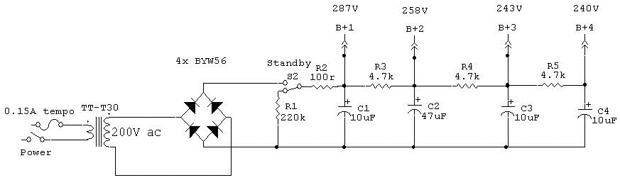

les schemas :
Alimhttp://www.projetg5.com/upload/charpy/G1alim.gif
Amp http://www.projetg5.com/upload/charpy/G1.gif
la puissance est le schema des datasheet en push-pull du circuit intégré lm3886

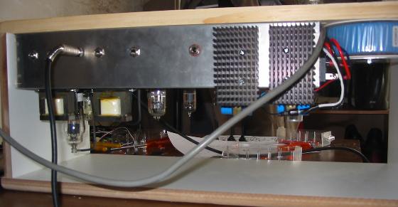

dedans http://www.projetg5.com/upload/charpy/G1-3.jpg
devant http://www.projetg5.com/upload/charpy/G1-4.jpg
derrière (puissance a transo) http://www.projetg5.com/upload/charpy/G1-5.jpg

je sais d'ou il vient : j'ai la guitare a 1m des tranfos d'alim avec un simple bobinage, une surcharge du transfo d'alim du G1 (il faut que je vire le B2), et 12m de cable dans les pattes avec la whawha au milieu
