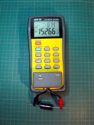

Pour tenter d’objectiver, je me suis déguisé en Père Noël et je me suis offert un DER DE-5000.

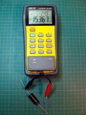

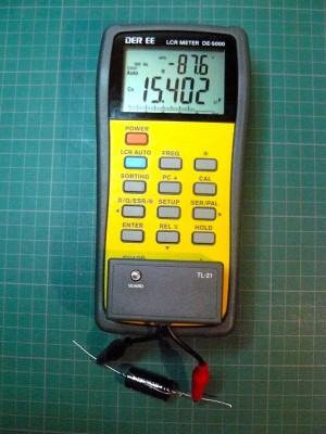

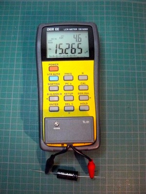

Je teste un 15uF / 450V F+T neuf, dont le datasheet nous dit :
- ESR : 4,8 à 7,2Ω (à 100Hz)
- Tan∂ = 6 [%] En % de quoi ? là, j’avoue que je ne comprends pas la datasheet sur ce point.

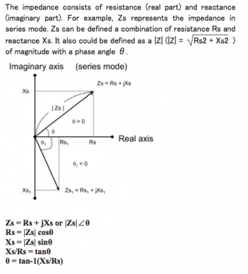

Rappelons que ∂ est l’angle de phase (extrait de la doc du DE-5000, qui présente bien mieux que je ne pourrais le faire la partie réelle et la partie imaginaire de l’impédance du bidule mesuré, condensateur ou self - cf l’extrait de doc joint)
Voici les résultats que j’obtiens (cf photos) :
Capacité : 15,266uF
∂ = -87,4° (=> tan ∂ = 22)
ESR = 4,6Ω à 100Hz
Pas mal tout ça ! Pour le facteur de qualité (tan ∂), ça me paraît bien : -87,4° est proche de -90°, donc partie imaginaire prépondérante). L’appareil donne également le facteur de qualité Q = tan ∂ et son inverse, le facteur de dissipation D (pratique pour les condensateurs, doit être le plus petit possible )
Bon, jusque là, ça va !
La difficulté que je rencontre, c’est quand je mesure de vieilles capa d’alim (dont certaines ont un look assez flippant). L’appareil montre une ESR et un ∂ qui me paraissent OK, alors que j’aurais tendance à remplacer ces capas ...
A suivre, d’autres photos, d’autres expériences ...

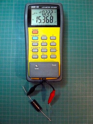

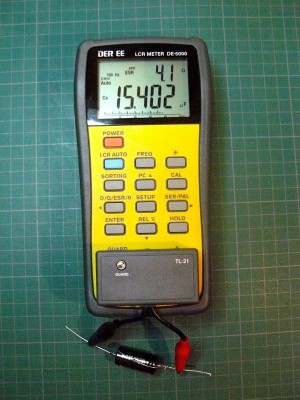

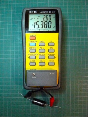

Je simule maintenant un ESR de fou (pour ce type de condo) en soudant en série une 220Ω. L’appareil détecte bien. A noter que le pont LCR permet des lectures série ou //, en série on trouve des résultats cohérents sur ce test, en // je n’ai pas bien compris ...
Et donc l’ESR est bien mesurée :
Et le facteur de qualité (l’angle) en prend un sérieux coup derrière la caboche :
Si je soude maintenant une résistance de fuite de 47kΩ en // du condensateur, voici les mesures obtenues :
ESR très correcte
Angle très correct :
Rp (mesure en //) à 2,6kΩ ; je ne vois pas trop ce que ça signifie, d’autant que si je dessoude la R de 47k, j’obtiens également cette mesure à 2,6kΩ pour Rp ...
Bref ! Je me perds en conjecture. Je pensais que placer une résistance en // perturberait fortement l’angle et que l’on pourrait ainsi détecter une capa en fin de vie, cela ne semble pas être le cas (ou alors, il faudrait une R de fuite beaucoup plus petite ?)
