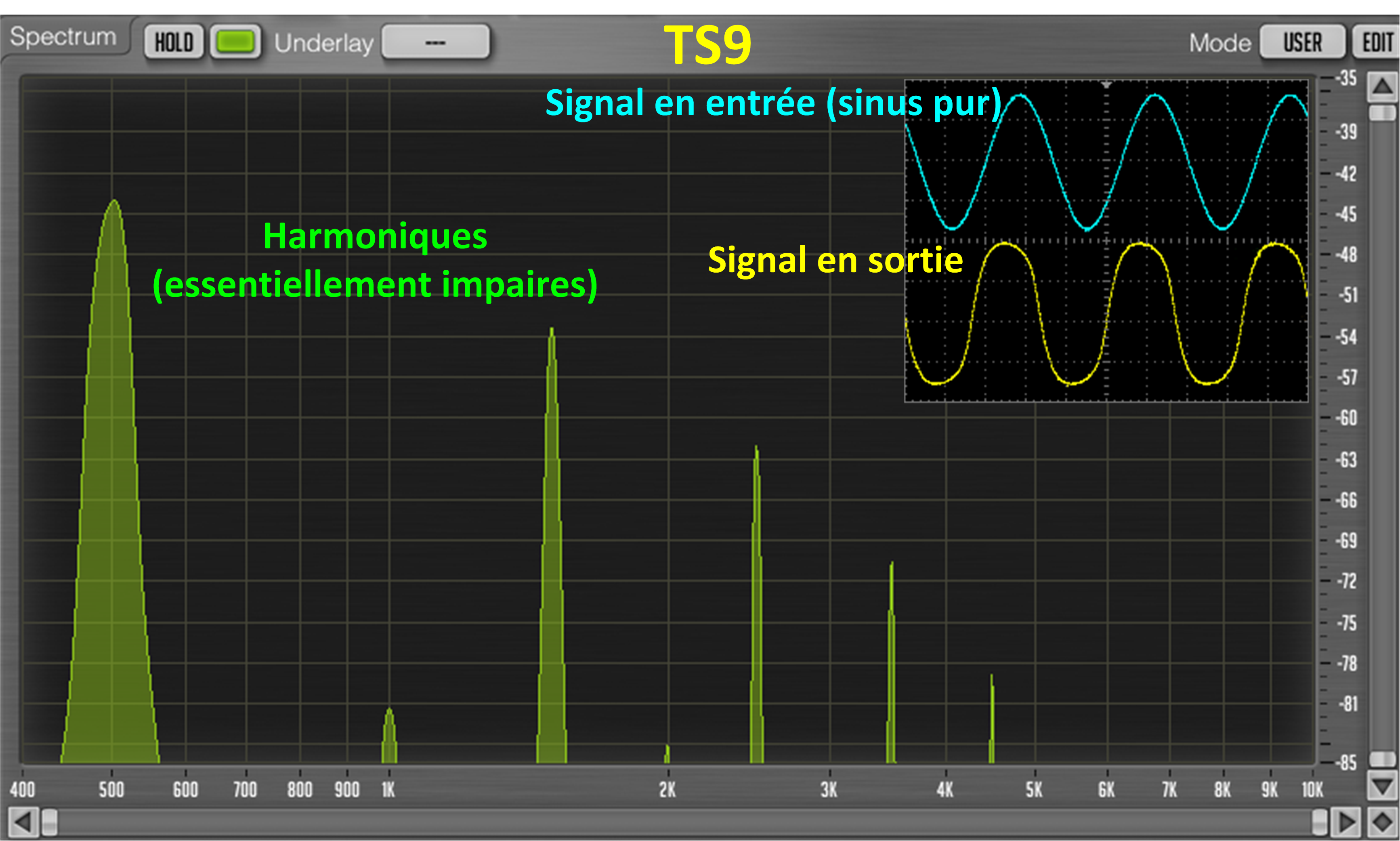

D’ailleurs, la saturation douce d’une TS9 (pour ceux qui aiment, perso j’aime beaucoup), c’est essentiellement de l’harmonique impaire
Fin du HS ;)

Tout a fait. C'est qu'est ce que je dis. ;)

Yep ! Perso, je pensais que OD douce équivalait à harmoniques paires, et une grrr grrr à la Marshall, c’était impair ...
(j’ai dû trop lire d’âneries sur certains forum de spécialistes ;) )
