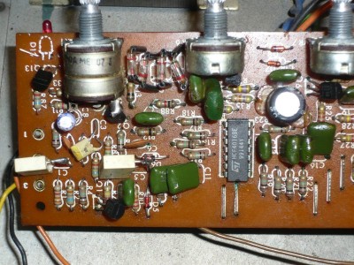

Après un premier dépannage de cet ampli car la reverb se coupait de manière aléatoire (une saleté de faux contact qu'il a fallu débusquer)
au bout d'une dizaine d'heures d'un son jazzi magnifique cette fois c'est la panne totale :(
l'utilisation de l'entrée Hi ou low gain de l'overdrive produit un son très très très faible in-réglable par les potars (d'ailleurs sa led ne s'allume même pas)
par le main in le son est très faiblard aussi mais cette fois le potar volume Normal fonctionne et l'augmente à peu près normalement.
Coté historique de dépannage je ne connais que le mien...
mais il y a des anciennes réparations de piste et composants qui ne me plaisent pas du tout !
(désolé pour la "précision" des photos mais pour les détails le 800X600 c'est pas le top...dites moi comment svp si vous avez besoin de plus grand)
2 condo du circuit overdrive ont été remplacé à la hussarde

Bolt60 si tu as correctement corrigé et relevé les tensions autour de l'inverseur, c'est dans ces parages qu'il y a un problème (au moins là, je veux dire). Bilbo a raison pour les tensions plus élevées mais n'empêche 440 v au lieu de 390 v c'est beaucoup (13%). Maintenant le courant nominal devrait être de 2 mA par triode et les résistances d'anode dimensionnées à 1/2 W devraient dissiper respectivement 328 mW et 400 mW. Ici elles dissipent 0.6 W et 0.7 W et à mon avis il faut les vérifier puis les changer une fois la panne résolue car elles devraient être lessivées. Mais avant il faut comprendre où passe le courant qu'on de ne retrouve pas aux cathodes : 64 V sur 22 k ça donne 2.9 mA , or 440-217=223V/82k = 2.7 mA et 440-177=263V/100k = 2,63 mA , ce qui donne 5.33 mA . Y- a t'il une fuite de 5.33 - 2.9 = 2,43 mA à la masse ?
La première chose à faire est donc de retirer tous les tubes et de refaire une mesure des tensions à vide.
A toi de jouer.

Ce qui est sur c'est que l'overdrive est en panne (la led est ok)
ce qui n'est pas très important pour l'usage voulu donc à voir en tout tout dernier.
