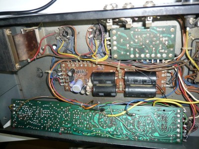

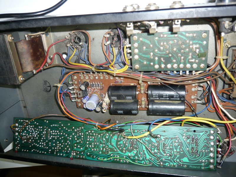

le pourquoi de mon passage parmi vous:
Après un premier dépannage de cet ampli car la reverb se coupait de manière aléatoire (une saleté de faux contact qu'il a fallu débusquer)
au bout d'une dizaine d'heures d'un son jazzi magnifique cette fois c'est la panne totale :(
l'utilisation de l'entrée Hi ou low gain de l'overdrive produit un son très très très faible in-réglable par les potars (d'ailleurs sa led ne s'allume même pas)
par le main in le son est très faiblard aussi mais cette fois le potar volume Normal fonctionne et l'augmente à peu près normalement.
Coté historique de dépannage je ne connais que le mien...

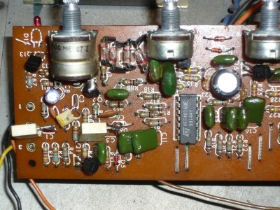

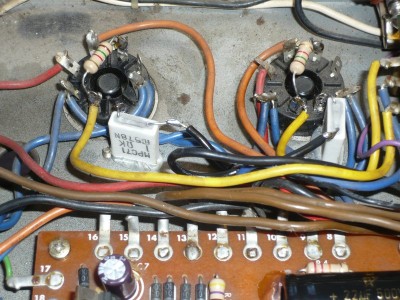

mais il y a des anciennes réparations de piste et composants qui ne me plaisent pas du tout !
(désolé pour la "précision" des photos mais pour les détails le 800X600 c'est pas le top...dites moi comment svp si vous avez besoin de plus grand)
2 condo du circuit overdrive ont été remplacé à la hussarde

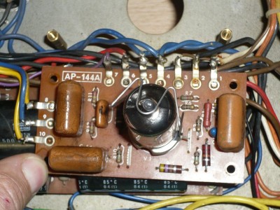

Pour la reverb hs j'avais déjà récupéré le maximum d'info (surtout ici)

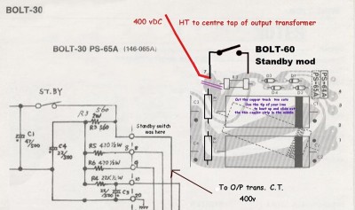

et fais tout de suite la correction du câblage standby d'origine pour essayer de sauver les lampes...

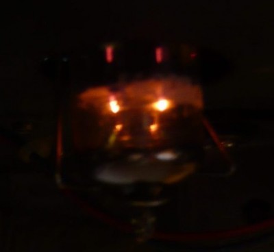

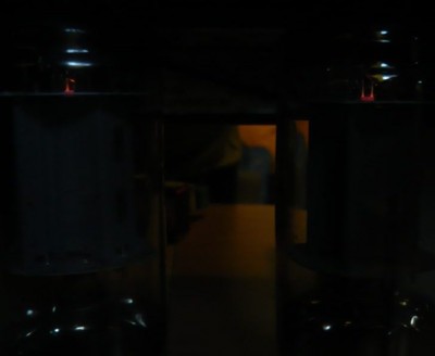

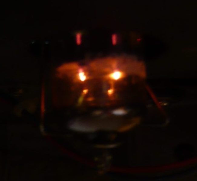

La pré-amp est une 12AT7 RCA et l'ampli utilise 2X 5881/6L6WGC Sovtek (ça devrait être des 6L6GC d'après le site plus haut :| )
...mais il est probable qu'elles aient déjà bien souffert et malheureusement je ne sais pas comment les tester.
voilà une tentative de photo sans flash en mode nuit:
12AT7
12AT7
La paire de 5881 Sovtek

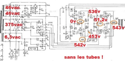

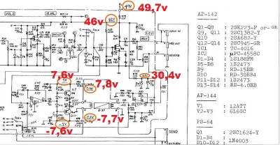

j'ai commencé à faire des relevés de tension et certains écarts me sembles importants 8O
http://bolt60.no.sapo.pt/documents/bolt ... ematic.jpg
510V au lieu de 490V au CT Transfo
B1 à 50V au lieu de 47V
le commun des cathodes de la 12AT7 à 57V au lieu de.... 87V
le point 6 de la carte AP144 à 460V au lieu de ... 390V
qu'en pensez vous svp ?
si vous avez des pistes, conseils sur la remise en état de cet ampli (j'ai déjà lu ici qu'un CI 4066 serait un plus par rapport au 4016 :wink: )
sachant que je suis un novice complet en champ :mrgreen:
merci d'avance et bon dimanche,

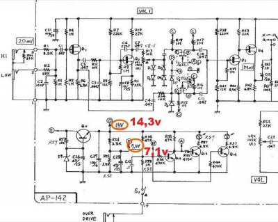

merci voilà les premières mesures une fois placées sur le schéma, il y a quand même des tensions méchamment à l'ouest non ?
j'ai des vieux GBF et oscillo oui, quelle est la procédure de test svp ?
je pense aussi essayer un ampli derrière la sortie pré-ampli comme lu ici.
Re: Remise en route Roland Bolt-60 très fatigué ?!!
Il est possible que la 12AT7 soit un peu rincée, effectivement. Par contre, je ne comprends pas bien les 48,3 et 48,6V. Il s'agit bien d'une mesure entre le point indiqué et la masse? Est-ce bien à cet endroit que tu as mesuré, pas plutôt de l'autre côté des condos C3 et C4? As-tu essayé de changer tous les tubes pour des neufs?
Mais pour le moment, ton transfo et l'alim ont l'air ok, c'est une bonne nouvelle!
Dès que tu as les autres tensions, envoie-les!

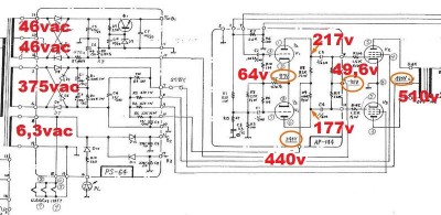

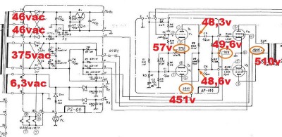

Voilà tous les relevés, avec les bonnes mesures pour les anodes de la 12AT7 :oops:
Je n'ai pas de tube de rechange, vous me conseillez quoi ?

En relisant ton premier message, je m'aperçois qu'il y a qqchose d'étrange. Tu nous dis que tu entres via le main in et que tu as du son, et que le potentiomètre réagi normalement. Ma question est : quel potentiomètre? Je n'en vois pas sur le trajet entre "Main in" et l'OT?
Ensuite, je ne vois pas d'entrée dédiée à l'overdrive, donc de quoi parles-tu? Des entrées Hi et Lo du schéma, ni plus, ni moins?
Si la LED de l'overdrive ne s'éclaire plus, c'est soit qu'elle est grillée, soit que le transistor qui se charge de l'allumer est mort. Dans tous les cas, il faut inspecter la partie de la carte dédiée à l'OD.
Enfin, la méthode GBF/oscillo consiste à envoyer un signal sinusoïdal à l'entrée et de suivre son évolution à l'aide de l'oscillo tout au long du circuit. Sur le schéma, on t'indique une valeur pour la tension d'entrée (20mV); les mesures sont en général effectuées à la fréquence de 1kHz.
Messages : 1481
Bolt60 si tu as correctement corrigé et relevé les tensions autour de l'inverseur, c'est dans ces parages qu'il y a un problème (au moins là, je veux dire). Bilbo a raison pour les tensions plus élevées mais n'empêche 440 v au lieu de 390 v c'est beaucoup (13%). Maintenant le courant nominal devrait être de 2 mA par triode et les résistances d'anode dimensionnées à 1/2 W devraient dissiper respectivement 328 mW et 400 mW. Ici elles dissipent 0.6 W et 0.7 W et à mon avis il faut les vérifier puis les changer une fois la panne résolue car elles devraient être lessivées. Mais avant il faut comprendre où passe le courant qu'on de ne retrouve pas aux cathodes : 64 V sur 22 k ça donne 2.9 mA , or 440-217=223V/82k = 2.7 mA et 440-177=263V/100k = 2,63 mA , ce qui donne 5.33 mA . Y- a t'il une fuite de 5.33 - 2.9 = 2,43 mA à la masse ?
La première chose à faire est donc de retirer tous les tubes et de refaire une mesure des tensions à vide.
A toi de jouer.
Amicalement

voilà les mesures sans les tubes (masse prise sur la borne 2)
J'ai aussi mesuré les résistances des lampes
les résistances d'anode de la 12AT7 font 89,4k (au lieu de 88) et l'autre de 100k est à 2,5megaohms 8O
donc je vais devoir sortir le fer à souder pour lever une patte (c'est dodo time)
Les 1,5Kohms entre les broches 1 et 5 des triodes sont réellement à 1.36k et 1.57k
Je vais commander des condensateurs et les tubes mais ne voudrait pas les changer
avant d'être sur qu'ils ne vont pas être secoués par d'autres problèmes :?
encore merci :good:

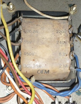

J'ai soudé l'arrivée secteur sur la broche 240V du transfo au lieu du 220V (c'était le pourquoi des tensions plus élevées que prévu sur le schéma 510V au lieu de 490V sur le CT notament)

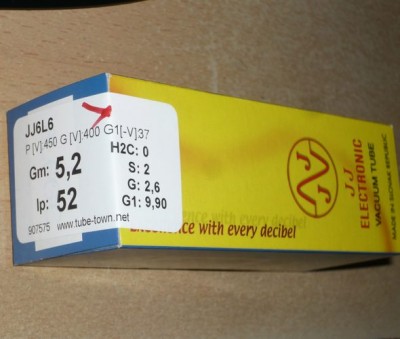

Est-ce que je peux jouer sur les 220K des tubes pour ré-équilibrer ? j'ai acheté des JJ 6L6GC appairés ce serait dommage que le transfo déséquilibre derrière :roll:
Maintenant le courant est réglable de 25mA à 38mA, ce qui avec la tension d'anode de 478V fait 12 à 18W de plage.

enfin, est-ce que je peux vous demander des explications sur les différents paramètres indiqués sur mes tubes car je ne comprend pas tout (débutant inside :mrgreen: )
merci
à+
L'étiquette t'indique que les mesures ont été faites à Up=450V, Ug2=400V et Ug1=-37V.
Gm est la transconductance, Ip est le courant de plaque mesuré.
Les indications sur le côté (H2C, S, G et G1), j'en n'ai aucune idée!
