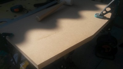

La découpe en biais
La découpe en biais

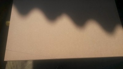

La découpe en biais 2

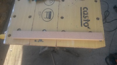

Le renfort
Le renfort

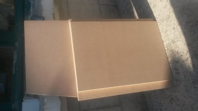

Les différentes pièces

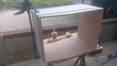

Assemblage
Assemblage
Tout commence avec 2 planches de médium (MDF) 120cm*40cm de 15mm d'épaisseur achetées chez leroy merlin 7.9€/pc.
On superpose les 2 planches pour découper en même temps à la scie circulaire les 2 flancs (70cm*40cm).
On reporte les cotes pour la découpe en biais (34 cm sur le dessus et 420 en partant du bas sur la face avant. On découpe les deux plaques en même temps à la scie circulaire pour être sûr d'avoir les 2 mêmes pièces.
On découpe dans les chutes le dessus (34cm*49.3cm), le fond (40cm*49.3cm) et le renfort (4.2cm*49.3cm). Ces découpes peuvent être faites directement chez leroy merlin. A ce stade vous remarquerez qu'il y a très peu de pertes de bois.
Pour l'assemblage j'ai utiliser des tourillons (j'ai un peu galéré, donc pas de photos), mais un assemblage avec des vis peut aussi convenir.
N'oubliez pas le renfort si vous vous utiliser des tourillons au moment du collage final.
On se retrouve avec un espace de 6U en haut en biais et de 8U en bas droite. Le renfort permet de laisser aussi suffisamment d'espace pour que le rack monter en bas de l'espace 6U ne tape pas dans celui monté en haut de l'espace 8U.
On peut ajouter des roulettes de 40mm pour rendre le meuble mobile. Et faire une finition avec de la peinture, du vernis ou style patchwork avec des papiers journaux, ce qui sera mon cas.
