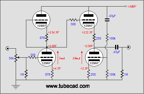

Est il possible de transformer un circuit de préampli en un ampli pour casque basse impédance ?
Si oui, quelles sont les modifications à apporter au circuit?

je pense que c'est possible, mais pas de réponse possible sans schéma ;)

Et bien par exemple celui ci:
Merci :)

Quand je vois le schéma d'ampli casque proposé sur le mˆeme site, je me dis que ce n'est pas grand chose

Mais voilà, je ne suis pas électronicien, juste bidouilleur :wink: Des notions mais pas le savoir.
Le schéma que tu as affiché est pour des casques haute impédance, le mien tourne aux alentours de 30 ohms
En plus, j'ai des 6sn7 en stock :P
Re: Préampli ligne vers ampli casque
Posté : 07 août 2015, 21:59
par Glomet
Obtenir 30 ohm en tube, pas évident sans transfo je pense.
L'idéal pour garder une sonorité "tube", serait d'utiliser un transistor follower (en gros, un cathode follower traditionnel mais en remplaçant la deuxième triode par un IRF820). vous en pensez quoi les autres ?

Ouaip 30 ohms c'est pas facile, le transistor peut-être une solution mais un petit transfo fera l'affaire

Et pourquoi ne pas utiliser une 6V6 ou une EL84 en cathode follower?
Apres recherche, trouvé ceci. où ils expliquent comment driver un casque de 30 ohms, sans transfo de sortie bien sûr.

En fait, je posai cette question afin d'utiliser des tubes que j'ai en stock , soit :
1 paire de 12AY7
4 6SN7
4 6L6
Donc en trouvant le schéma 6SN7 (12SN7) je me disais que je pourrai me faire un petit truc sympa sans avoir à acquérir d'autres tubes.
J'avais écrit à celui qui fait les schéma AIKIDO lui demandant si ce montage était compatible pour un ampli casque. Il me répondit que non mais m'a gentiment ré-orienté vers son site de Kits/PCBs.
Là on retrouve des PCB pour 6SN7 qui sont à la fois dans Headphone Amplifier et dans Line Préamplifier.
Voici donc la raison de ma demande ci présente :wink:
