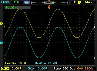

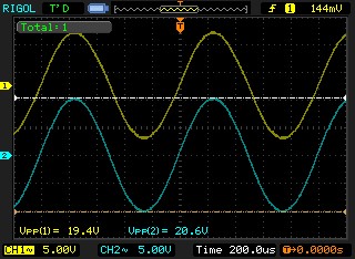

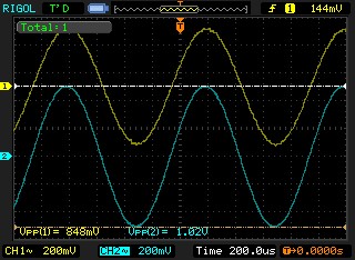

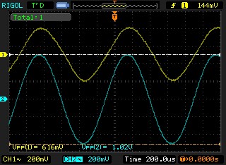

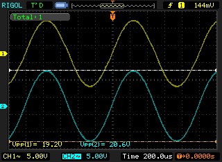

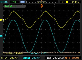

Comme ça me paraissait bizarre aussi, j'ai testé ce montage (juste les 2 diodes avec une charge de 1M en sortie), et il en ressort 2 choses :
- sur un signal de forte amplitude, l'effet est minime, normal vu que la tension de seuil des diodes devient moins significative face au niveau du signal (ça tombe bien, en lampes on est rarement sous les 20Vc-c ;) )
- le potar (enfin, R variable) en parallèle des diodes permet d'ajuster la perte, voire de supprimer la disto de croisement (au détriment de l'efficacité du "noise gate" j'imagine)
Quelques captures d'oscillo, en jaune le signal de sortie (canal 1), en bleu le signal d'entrée (canal 2) :
Signal 1Vc-c - pas de R //

Signal 1Vc-c - R // de 100k

Signal 1Vc-c - R // de 470k

Signal 20Vc-c - pas de R //

Signal 20Vc-c - R // de 100k

Signal 20Vc-c - R // de 470k

Bref, c'est intéressant, merci pour l'info (et pour le schéma du 5150 III, direct il part sur github celui-là :mrgreen: )
