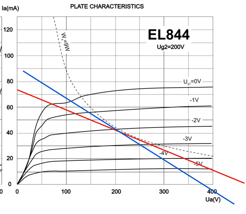

Attention : le bias, c'est du statique, pour l'impédance de l'OT, il faut simuler en dessinant des droites de charges. En première approximation, on peut effectivement calculer l'impédance à l'aide du point de bias, mais dans ce cas, d'après la courbe de dissipation maximale, il faudrait prendre 250V et 9W / 250V = 36mA d'où Z = 7000Ω.
Si je trace à l'arrache 2 droites de charges (à l'heure de la sieste, dangereux ça ;-) ), la rouge à 6250Ω, la bleue à 5kΩ, j'obtiens ça (en SE), pas trop déconnant (à une vache près, bias à 230 ou 250V, 38mA)
Pas si éloigné des 7000Ω trouvés par calcul ...

J'ai jeté un œil au datasheet: http://www.jj-electronic.com/pdf/EL844.pdf et il n'y a pas d’ambiguïté pour moi.
Il est mentionné:
- Typical charactéristic = Caractéristiques typiques Ua=250V et Ia=10mA
- Limiting values = Caractéristiques maximales Ua=300V et Ik=60mA (Ik, courant de cathode étant égale à la somme des courants d'anode et de grille écran)
Donc en gros, elle est faite plutôt pour fonctionner sous Ua=250V avec 10mA au repos, mais on fait ce qu'on veut tant qu'au repos on ne dépasse pas 300V à l'anode ou 9W de dissipation.

Attention tout de même. Tu l'as peut être remarqué, mais les courbes caractéristiques d'anodes sont tracées pour une certaine tension de grille écran (Ug2).

Si Ug2 est augmentée, alors, sauf erreur de ma part, les courbes vont être remontées. Mais cela ne changera pas la dissipation maximale. Et il ne faut pas que Ug2 soit supérieure à Ua sinon tu vas flamber le tube ;)

Et oui, c'est un peu la difficulté avec les pentodes : trouver des courbes pour une valeur de Ug2 que l'on s'est fixée.
Sur les datasheet EL844 JJ, tu peux retracer les courbes pour Ug2 = 250V en t'aidant des courbes (à gauche) Ia en fonction de Ug (grille 1).
Mais si, par exemple, tu désires un Ug2 à 300V, tu n'as plus tellement de données (sauf à te dire que désormais tu connais les courbes pour Ug2 à 200V et Ug2 à 250V et tu en déduis les courbes pour Ug2 à 300V, mais ce sera assez pifométrique ... et pas forcément super faux, d'ailleurs ;-) )
Après, je suppose que choisir des EL844, c'est pour "avoir le son des EL84 en moins puissant et plus de crunch", donc choisir un Ug2 un poil faible n'est pas aberrant ...

Je pense que dans tous les cas, il vaut mieux partir sur quelque chose d'inférieur au maximum indiqué. Donc éviter de mettre Ua=300V, ça risque de vite détruire le tube.
Tu parles de Ua-Ug2<50V. Je ne suis pas sur de comprendre ce que tu veux dire. Si tu parles bien de la différence de potentiel entre l'anode et l'écran, elle ne doit pas forcément exister. L'anode est alimenté par une branche de l'alimentation (en général le début après le premier filtrage), tandis que l'écran, qui peut être mis à la même tension, lui est alimenté par une branche plus loin, car les pentodes ne sont pas méga sensibles sur l'anode, mais beaucoup plus sur l'écran. Tu peux avoir Ua=250V et Ug2=250V sans aucun soucis. Juste alimentés par différentes branches. Si tu les alimentes par le même point, alors tu transforme ta triode en pentode.
Quant à ta résistance de bias, 100 Ohms, ça peut exister. Il faut savoir dans quelles conditions. Donc courant de repos (Ia+Ig2), tension d'anode, et tension de grille correspondante.
En reprenant un cas simple, celui du datasheet dont j'ai mis le lien plus tôt, on a:
- Ua=250V
- Ug2=250V
- Ug1=-7.2V
- Ia=10mA
- Ig2=1.5mA
De là on a une puissance dissipée dans l'anode de 250*0.01=2.5W , inférieure aux 9W max, et dans l'écran, 250*0.0015=0.275W, inférieure aux 2W max. Donc au repos le tube est loin de flamber, tant mieux :)
En statique donc, tu as besoin d'une résistance de polarisation qui va transformer le courant Ia+Ig2=10+1.5=11.5mA en 7.2V , soit une résistance de 7.2/0.0115=626 Ohms , d'une puissance de 626*0.0115^2=0.083W Une 1/4W convient dans ce cas.
Ça te place donc ton point de polarisation sur tes courbes. Il reste à tracer la droite de charge dynamique te permettant d'obtenir le maximum de variation de tension/courant sur l'anode en fonction des variations de tension sur la grille, sans dépasser la puissance maximal autorisée. Tu sauras ainsi ce qu'il te faut comme tension d'attaque en entrée de ton tube.

Pour répondre à la question sur les droites de charges : sur papier parfois, mais également sur Mac, à l'arrache, avec Aperçu (on peut tracer des droites, pas super précis, mais de toutes, les tubes ne sont pas super précis non plus par rapport aux datasheets ;-) ) et sous Windows, avec MS Visio ...
