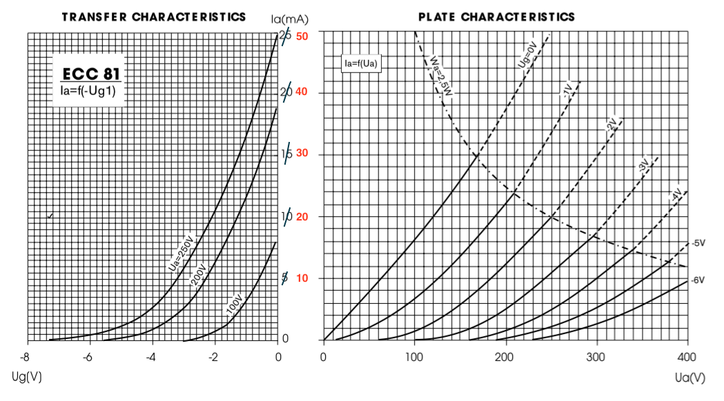

J'en suis à tracer mes droites de charge, pour la EL 34 j'ai bien saisi la première partie (tracer la droite en fonction de l'OT choisi et de la tension à l'anode puis l'amener vers la courbe de dissipation max) mais je fais un blocage psychologique quand j'en arrive à déterminer Ug2 et Ig2, j'ai beau lire et relire l'article dédié à ce sujet ou le site de Merlin je n'arrive pas à m'en sortir.
Dans un deuxième temps, je souhaite déterminer la consommation de la 12at7 qui drive le transfo de reverb, autant pour une triode j'ai bien compris la démarche autant pour deux triodes en // je ne sais pas comment faire.

C'est un bon exercice de tracer les droites de charge (au début, c'est déroutant, mais ça finit par rentrer
Ug2, c'est un choix : par exemple, dans la datasheet qui suit, tu pourrais choisir un Ug2 à 250V (un bon compromis pour un SE, ça permet de tirer le max de puissance de la EL34, i.e. env. 10W), mais également t'amuser à tracer sur Ug2 = 360V (pas sûr que ce soit optimisé pour un SE, mais l'exercice permet de s'en apercevoir). Ig2 n'est pas un choix, on le "subit" ; sur certains datasheet, il y a, sur la courbe Ia en fonction de Va, les tracés relatifs à Ig2, sur d'autres datasheets, elles ne sont pas tracées (les courbes Ig2). Il faut faire gaffe de ne pas dépasser la puissance max admissible par la grille 2 et c'est pour cela que l'on place une résistance Rg2 sur la grille 2 : si Ig2 s'emballe, ça entraine une chute de tension via Rg2 et ça protège la grille 2 (enfin, le plus souvent : si on avoine comme un sauvage, soit on crame Rg2, ce qui est pas mal, soit on crame le tube
Pour les 2 triodes de la 12AT7 en //, il y a la réponse dans le book de Merlin si tu l'as ... sinon, je vais essayer de te trouver ça !

J'étais parti sur 2 triodes en // en préamp (genre Matchless) mais le post de Pote Gui m'a remis les idées en place : effectivement, pour une reverb, la 12AT7 est chargée par un transfo
Si tu veux tracer la droite de charge pour les 2 triodes en //, de la même façon que pour un tube de sortie (because le transfo), tu prends la courbe Ia en fonction de Ua pour la 12AT7, tu barres les indications sur l'axe des Ia et tu les doubles, puis (une fois connue l'impédance du transfo, comme indiqué par Pote Gui), tu traces ta droite de charge. Exercice intéressant, à voir si c'est exploitable ou si,finalement, tu piques un schéma existant (dont on sait qu'il fonctionne
