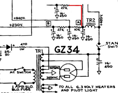

Suivant le schéma : https://robrobinette.com/images/Guitar/ ... ematic.gif
Tu pourrais rajouter une résistance de 15K à 20K sur la sortie du A (histoire d'avoir un point A' en plus du A, sans impacter B). J'avais eu ce phénomène lors du montage du G5 en 2006 (la résistance dédiée à l'alim du préamp n'était pas assez élevée).

Re: Deluxe Reverb AB763
Oui sur le rail d'alimentation, dans ce style :

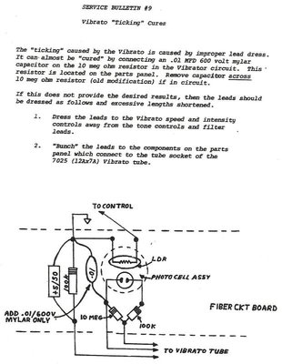

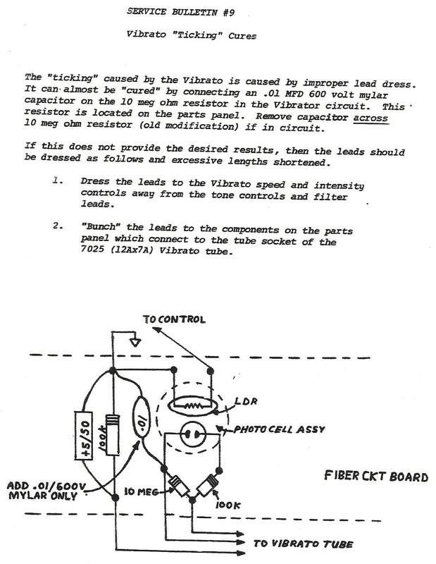

J'ai eu à réviser un Twin présentant un énorme "tremolo ticking", j'ai fait une modif selon la technote fender jointe. Je n'ai pas analysé en détail le lien de blacksnake, mais ça doit être approchant. Si on lit bien, Fender explique que comme ils câblent comme des porcs, ça induit le ticking ...
(et les Fender CBS mid-70s, c'est vraiment câblé comme des porcs ;-) )

Ben le ticking n'est pas vraiment le problème. C'est plutôt que l'on passe d'un bruit de fond (souffle) au silence au rythme du vibrato, d'où le côté "woosh-woosh" aka hélicoptère du bazar!
@Blacksnake : tu veux que je découple l'alim du tube gérant le vibrato, c'est ça?
blacksnake
Messages : 665
Localisation : Dans un ampli
Oui, faire une cellule d'alimentation dédiée.
