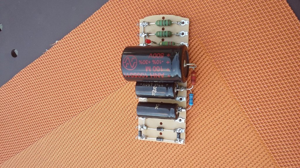

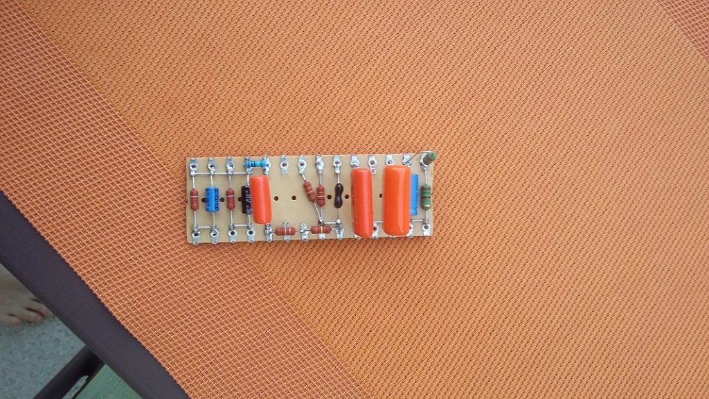

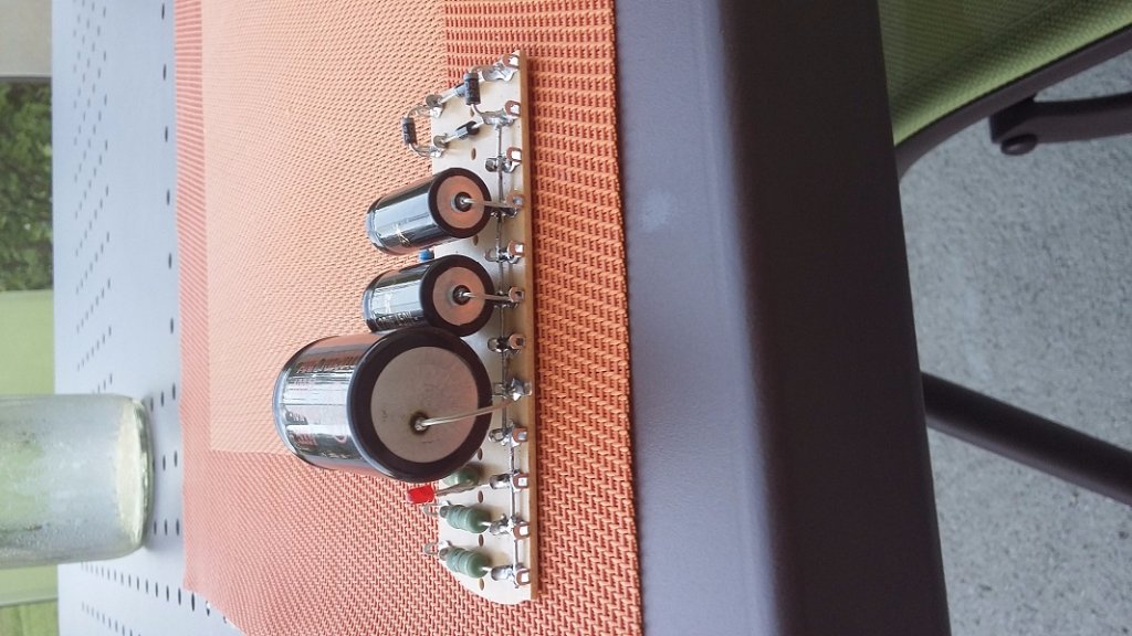

Aujourd'hui nous avons réalisé les plaques d'alim et d'ampli. Je viens de remarquer que les résistances R21 et R6 sont devenu des 2w ^^ je changerais cela demain.
Prochaine étape perçage du boitier et ensuite câblage de l'alim pour effectuer les mesures sans lampe.

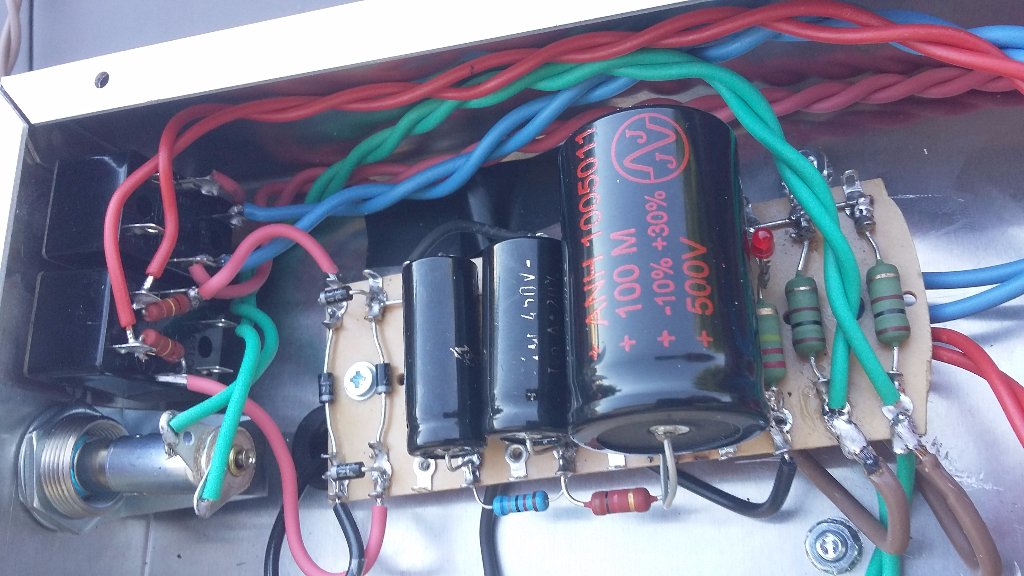

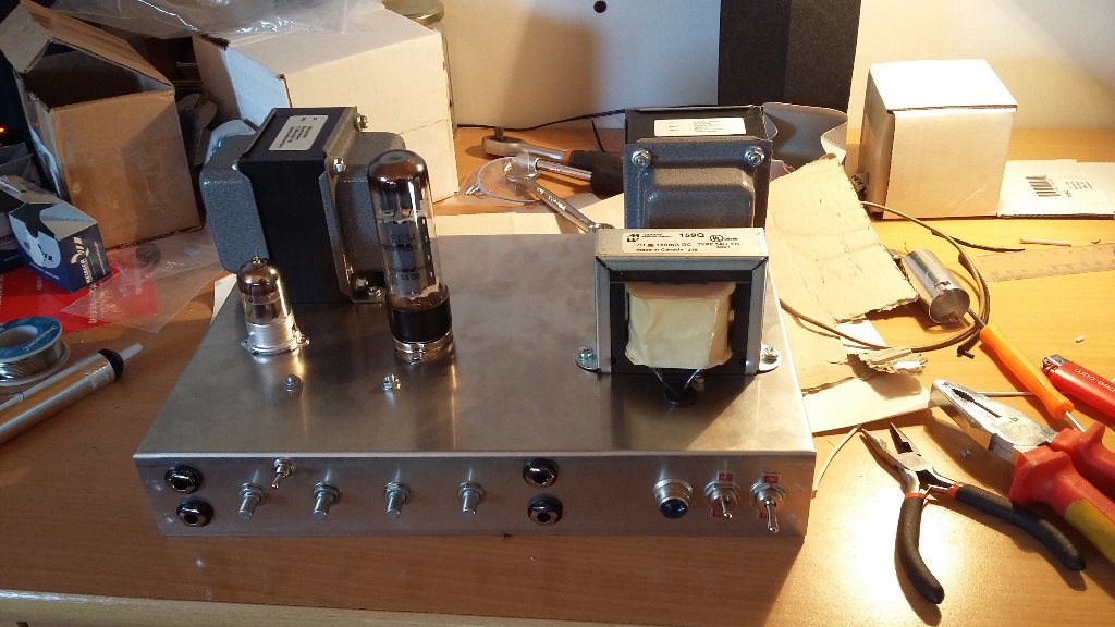

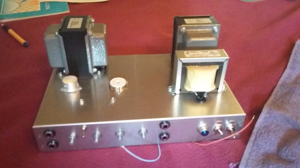

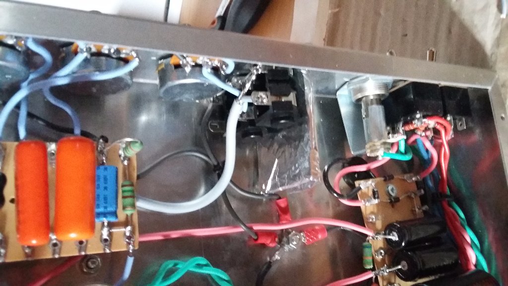

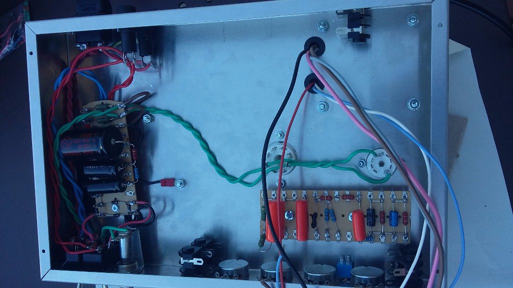

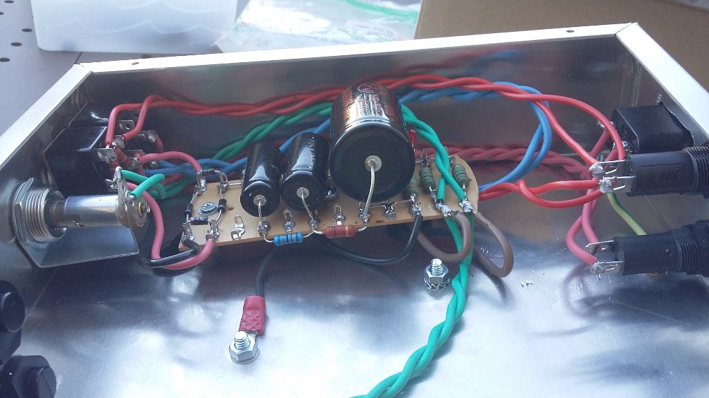

bonjour tous le monde voici l'avancé du chantier : perçage et câblage de l'alim.
il manque les finitions pour ranger les câbles, j'ai pris quelques mesures : réseau edf 441V ( 241V plutot :p ), tension filament a vide 6.63V, tension A+,B+,C+ 447V

ça m'a l'air pas mal tout ça, tu aurais pu torsader un peu plus serré le chauffage filament entre l'EL34 et la 12AX7, mais je sais que c'est pas toujours évident.
Jerem74
Messages : 10
Enregistré le : 19 mai 2017, 12:59
Re: On commence le G5 !
Message non lu par Jerem74 »
Pour le torsadage effectivement j'aurais pu faire encore 2-3 boucles mais sur le moment on a fait comme on a pu ^^ on saura d'où vien les problèmes :D

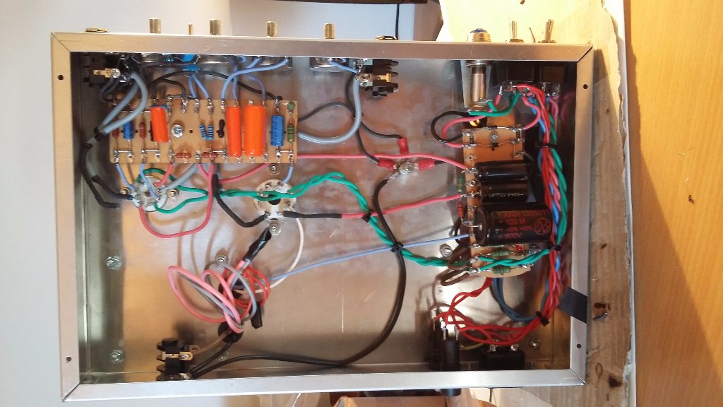

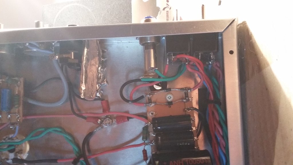

Bonjour à tous c'est avec émotions que le G5 murmura ses premières notes sur.. un hp de voiture ! :p J'ai pu constater un peu de parasite j'ai donc crée un filtre prototype ce qui a nettement amélioré le rendu.
Je donnerais des nouvelles lorsque j'aurais reçu mon cab, je pense prendre celui ci https://www.thomann.de/fr/harley_benton_g112vintage.htm
Ps: j'ai juste eu un problème avec la résistance R2 68k j'ai soudé trop prés et elle c'est cassée à ras à cause de l'angle je pense. Je vais la changer
Mesures Tension avec tubes:
EDF : 241V
A+ : 290V
B+ : 275.4V
C+ : 188.9V
P1V1 : 122.9V
P6V1 : 114.1V
P3V1 : 1.16V
P8V1 : 1.10V
P1V2 : 14.5V
P3V2 : 280V
P4V2 : 263V
P8V2 : 14.5V
Qu'en dites vous ?

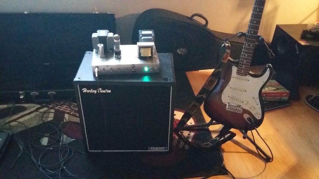

J'ai reçus mon HB, j'ai branché le g5, j'ai laissé chauffer les lampes branché ma strat fraîchement accordé, désactivé le standby et... quel son ! un très léger souffle quasi inaudible quand pas de son ( volume guitare a 0, ampli à midi ) pas du tout gênant. j'ai remarqué que lorsque je pose ma guitare à coté de mon autre ampli à transistor éteint il y a un énorme hum peut être à cause des aimants des 2 hp ?
tous les potards fonctionne parfaitement, le sweep également.
je pense le laisser tel quel pour l'instant, j'ai un multi effet je vais commencer à m'amuser comme ça. Je vais réfléchir à comment l'habiller...
En tous cas merci à vous j'ai passé un bon moment à câbler tous ça et le son est vraiment top !

Pour chasser le hum résiduel, tu pourrais câbler les liaisons condos / potard du tone stack avec du câble blindé, plaquer contre le châssis les câbles reliés aux grilles et torsader d'avantage le chauffage.
