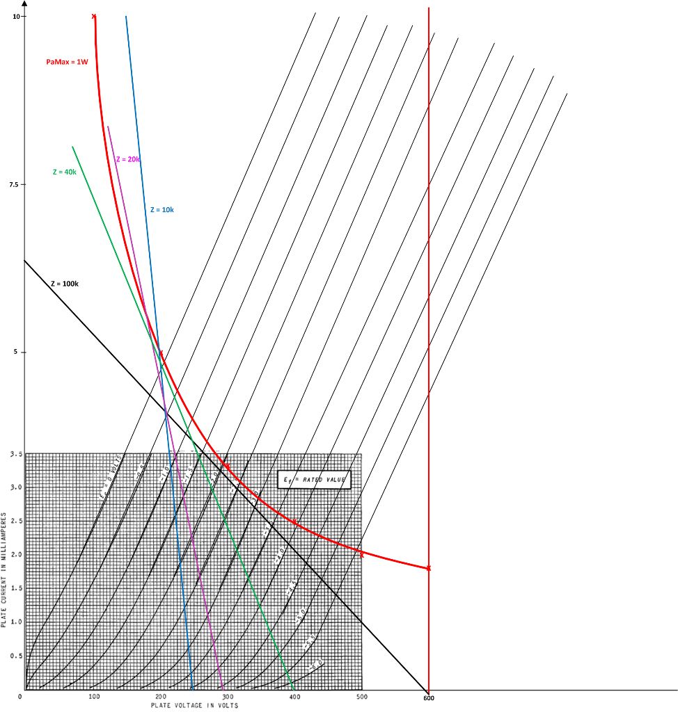

Bon, alors, déjà, _terb (auteur du nanotweed), c'est un rebelle, alors les 8k, hein ?
Ensuite, voici mes délires du dimanche matin : si on prolonge les courbes afin d'obtenir une courbe PaMax = 1W, ça donne à peu près ça (cf crobard ci dessous, faut cliquer dessus).
Une impédance "sympa" serait 100kΩ (because ça donne une jolie droite de charge), en noir sur le dessin. Attention toutefois : autant sur les pentodes de puissance, il est indiqué un Va maximum (tension max sur l'anode) et c'est la tension DC au point de bias, l'excursion en dynamique peut aller jusqu'au double de tension (parfois appelée Va0 : par exemple, pour une EL34 Va max = 800V, Va0 = 2000V ... OK, c'est plus du double) ; pour une triode préamp, je ne sais pas si cette règle est valable ou si elle part en fumée ...
Ensuite, si on envisage un OT Hammond du type 125ASE, avec une impédance de 10k, l'excursion devient toute riquiqui (droite de charge en bleu). Si on branche un HP 8Ω sur la sortie 4Ω, on obtient une impédance reflétée au primaire de 20k (mauve) ; si on connecte un HP 16Ω sur la sortie 4Ω, on a logiquement une impédance de 40k (droite de charge verte) : mieux
Remarque : que ce soit à une impédance théorique de 100kΩ ou 40kΩ, je pense qu'on arrive à sortir une énorme puissance d'environ 0,1W ...
Bon, à discuter, si ça se trouve j'ai tout faux partout !
Re: PP 6SL7(GT) possible?
merci bilbo_moria.
Par contre tes droites de charge c'est que pour la class A? Sinon je ne comprends pas bien pourquoi elle ne passent pas par le 300V/0mA.
Mais du fait que les droites de charge/puissance n'arrivent pas a rentrer dans les courbes du datasheet ça me perturbent beaucoup. J'ai beau traces les droites avec plein d'impédance, j'ai l'impression que rien ne rentre. Bref j'ai vraiment du mal avec ces 6SL7(c'est pareil pour les 12Ax7).

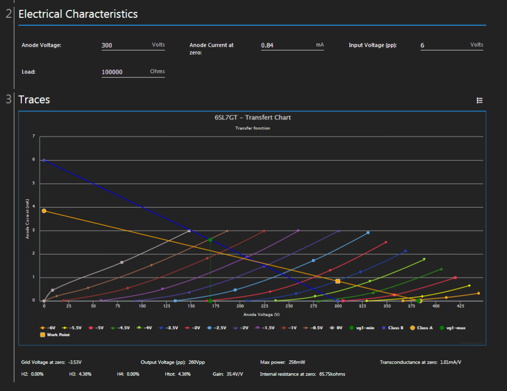

J'ai fait un petit test vite fait, et ça donnerait ça : Donc, un double push pull de 6SL7GT, en classe AB, avec une charge de 100k, 300V aux anodes, 0.84mA au repos, 6V pic pic en entrée.
Résultat: 256mW max en sortie. Mais trouver un transfo qui tape les 100k, ça doit pas être simple!

Oui, de la classe A en PP. Je ne pense pas que l'on puisse faire de la classe AB avec ces courbes (mais finalement, pourquoi pas ?)anapop a écrit : merci bilbo_moria.
300V et 0mA ce serait pour une utilisation en préampli, avec une résistance à l'anode.
La présence de l'OT et son comportement fait que la tension va bien au delà de la tension DC d'alimentation (cf, par exemple, une courbe classique pour une EL34, celle du G5, même si le G5 est en SE)
Ben oui, c'est la difficulté avec ces tubes pas franchement prévus d'être utilisés en tube de puissance, c'est clair que c'est déroutantanapop a écrit : Mais du fait que les droites de charge/puissance n'arrivent pas a rentrer dans les courbes du datasheet ça me perturbent beaucoup. J'ai beau traces les droites avec plein d'impédance, j'ai l'impression que rien ne rentre. Bref j'ai vraiment du mal avec ces 6SL7(c'est pareil pour les 12Ax7).
