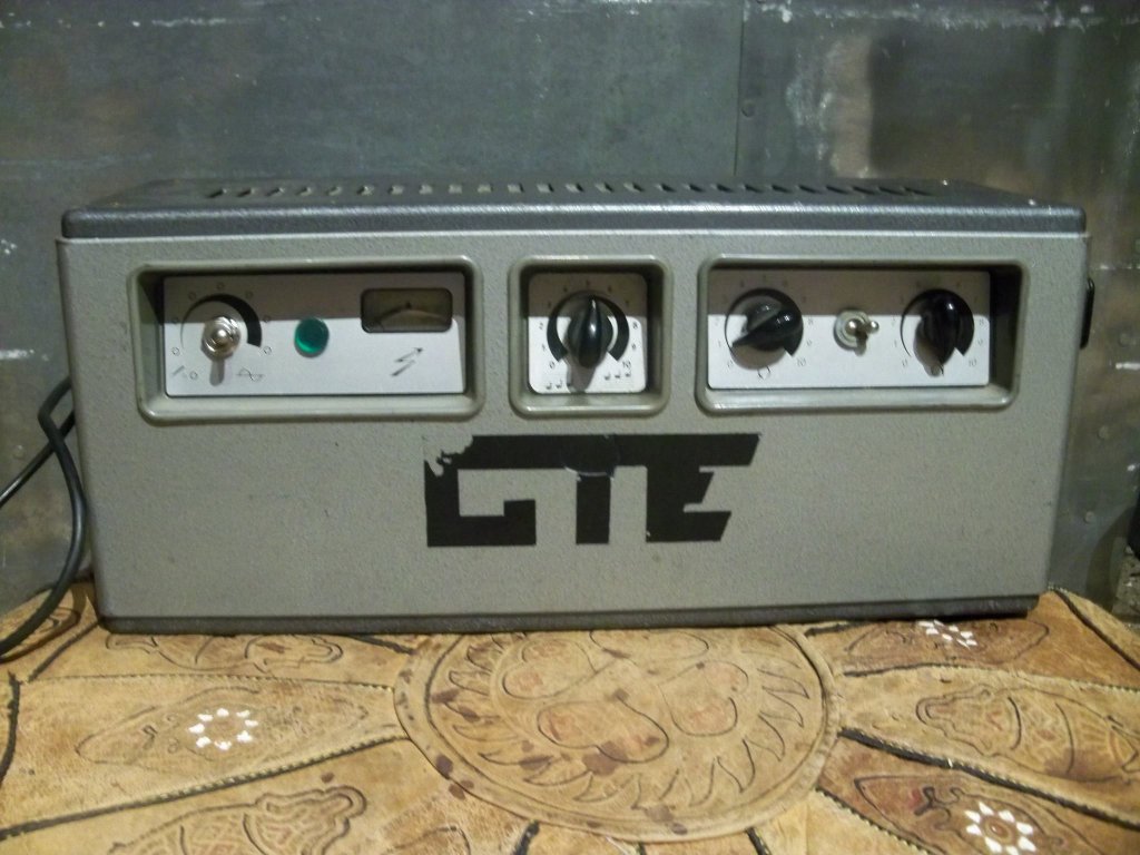

Heureux détenteur de ce fameux ampli
BOUYER depuis peu,
Le bon ami qui me la confié,
ma précisé que les tubes de Préamp
sont comme pour un Mésa Boogie
Et la Puissance de chez Fender.

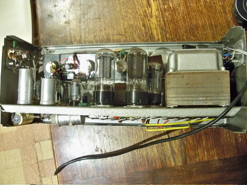

Voici quelques Photos Je suis actuellement en train de le réactualiser:
Installation d'une prise d'alimentation et son fusible de type ChouKo
Un Sélecteur de canal déporté, à l'aide d'un vieux pédalier Marshall
Une sortie Line
Des sorties Cabinets dignes de se nom en 4 et 8 Ohms
Et enfin un Stand-By.
Pour ce faire j'ai juste un doute sur le Stand-By
je pense utiliser l' interrupteur de La H.T. mais est-ce judicieux ?
Quelqu'un saurait-il M'éclairer ?

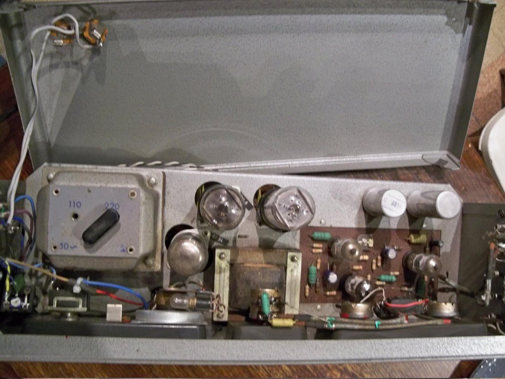

Une sortie Line

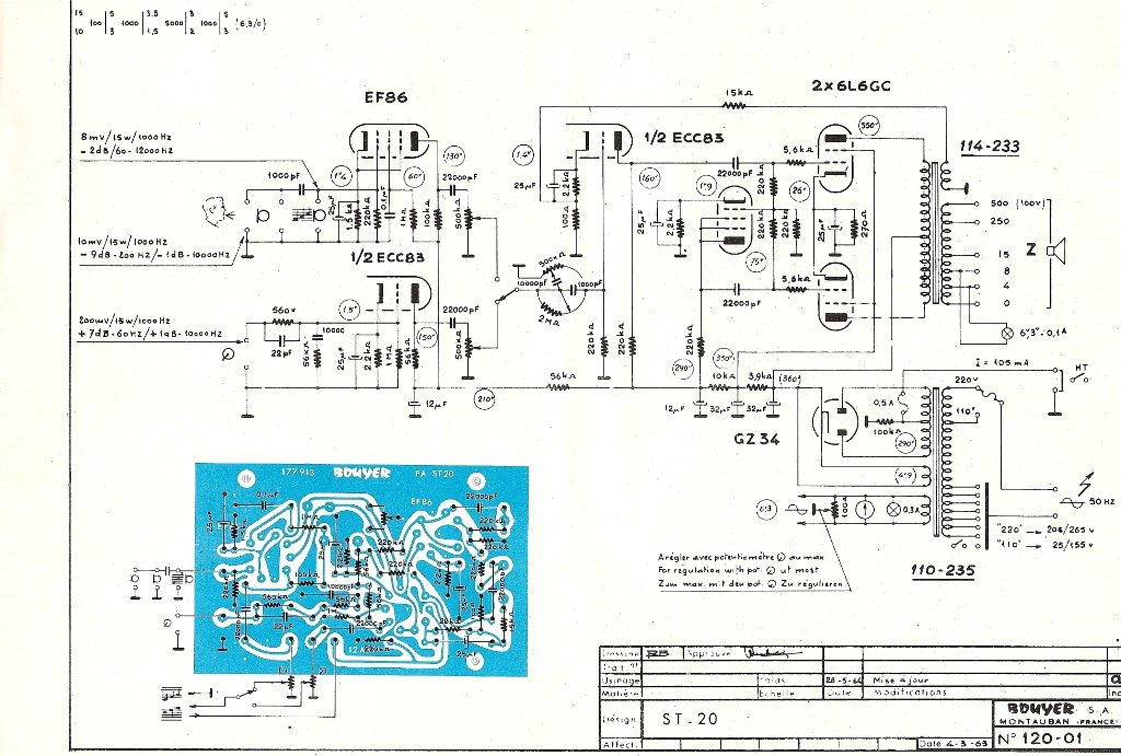

Bon, il est de coutume de fournir un schéma lorsqu'on commence à rentrer dans le vif du sujet, histoire de savoir de quoi on parle.
Voilà qui est mieux!
Alors, l'interrupteur de HT est déjà un standby, de ce que j'en comprends. Par contre, on dirait qu'il n'y a pas d'interrupteur secteur (ou alors, c'est pas bien clair sur le schéma), ce qui pourrait être bien utile...

Heu ... ça n'engage que moi, mais dès que je vois "GZ34", je dis "surtout pas de standby !"

j'avais déja ce beau schéma Méa Culpa j'aurais dû le poster mais tout de même Merci Pote Gui.
Concernant l'interrupteur secteur, mon St 20 est déja modifié.(d'origine voir en bas du schéma à droite)
Le potard rotatif de réglage de voltage d'origine a été remplacé par un inter d'époque.
Concernant "GZ34", je dis "surtout pas de standby !"
Pourrais- tu m'en dire plus à ce sujet bilbo_moria, Merci.

Ah ah, indépendamment de la rectifieuse, il y a pas mal de discussion autour du standby (en faut-il un ou non ?)shrispol a écrit : 24 déc. 2017, 14:32 Concernant "GZ34", je dis "surtout pas de standby !"
Il apparaît que quand il y a une rectifieuse à chauffage indirect (GZ34, EZ81 ...), sans standby, la tension croît lentement et alimente les capas et les lampes progressivement (au bout de 30 à 40sec environ) ; par opposition, si on place un standby, les lampes chauffent et dès qu'on sort du mode standby, il y a un gros pic de courant (dû au chargement des capas et aux lampes chaudes qui pompent le courant à fond) qui ruine pas mal la rectifieuse
J'ai constaté ça sur les AC30, les JTM45 (clones, malheureusement pas les "vrais"
Et donc, perso, je recommande de ne pas utiliser de standby quand il y a une rectifieuse à chauffage indirect ... de toute façon, elle a tendance à prendre un peu cher et à durer moins que les autres lampes, mais néanmoins ne pas utiliser de standby est moins violent pour elle.
Pour les rectifieuses à chauffage direct (par exemple la 5Y3GT comme sur les Tweed Deluxe 5E3), la montée en tension est beaucoup plus rapide et on peut installer un standby, mais pas en aval de la rectifieuse : sur le chauffage de la rectifieuse, c'est un bon endroit où le placer ...
Sinon, chouette ta grotte !

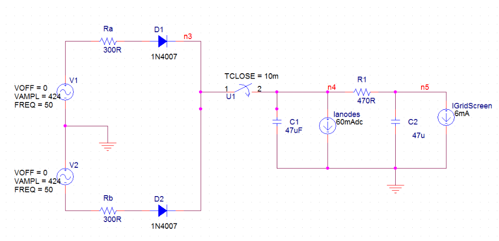

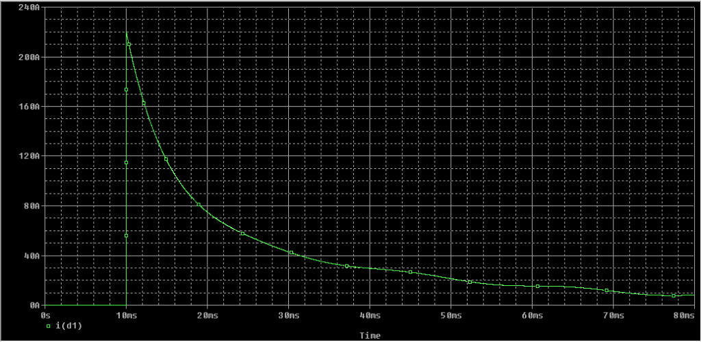

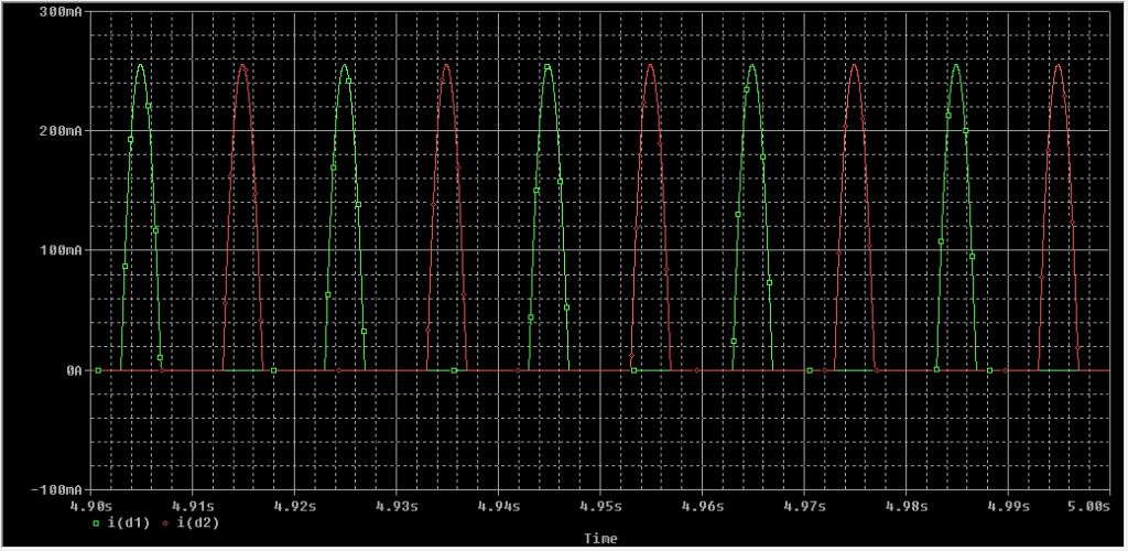

Sinon, voici une simulation faite à l'arrache (et forcément discutable
) (et désolé pour le double post, mais pas sûr que tout tienne dans le post précédent)
Si je dessine un schéma d'une alim sous PSPICE (avec des diodes silicium, je n'ai pas de modèle GZ34, mais les diodes silicium + les résistances Ra et Rb en amont vont représenter la résistance de la GZ34 + la résistance équivalente du transfo d'alim) ; cette alim fournit la tension et le courant pour 2 x 6L6 (anodes et grid screen, valeurs de courant un peu au pif, mais pas trop déconnantes ...) ; les 6L6 sont chaudes et prêtes à avaler du courant goulûment
En régime permanent d'alimentation des tubes, le courant qui traverse les 2 diodes a cette tête :
Pour montrer le pic de courant (la valeur vaut ce qu'elle vaut, c'est une simul à l'arrache un 24 décembre proche de l'apéro, hein ?
), je bascule l'interrupteur de standby à la "date t" = 10ms => ouille
Bon, ma fille de 9 ans me "tanne" pour les cadeaux (chez nous, c'est le 24 au soir), donc faut qu'j'y aille !

Bon, tu l'as câblé où et comment ton sélecteur de canal?
. Montre en main, tu obtiens la totalité de la HT au bout de 10 à 15 secondes avec une double diode à chauffage indirect, contre du quasi instantané pour une version à chauffage direct. Donc, oui, c'est toujours mieux avec l'indirect, mais ça reste loin des 30 secondes recommandées par les constructeurs pour le chauffage filament du reste des tubes, imho.
Par contre, j'abonde sur l'emplacement idéal du standby : sur le chauffage de la rectifieuse.
Enfin, pour améliorer la durée de vie de nos double-diodes, il faut surtout prendre soin de vérifier la résistance totale (Rt) en série avec les anodes de ces chères mémères, Rt étant constituée par la résistance de l'enroulement primaire vue du secondaire, ajoutée à celle de l'enroulement du secondaire. Ensuite, on vérifie sur les datasheet du constructeur (faut trouver la bonne, c'est pas toujours indiqué) et on ajoute une résistance en série de chaque anode si nécessaire.
Je te trouve un peu optimiste sur ce coup bilbo(au bout de 30 à 40sec environ)

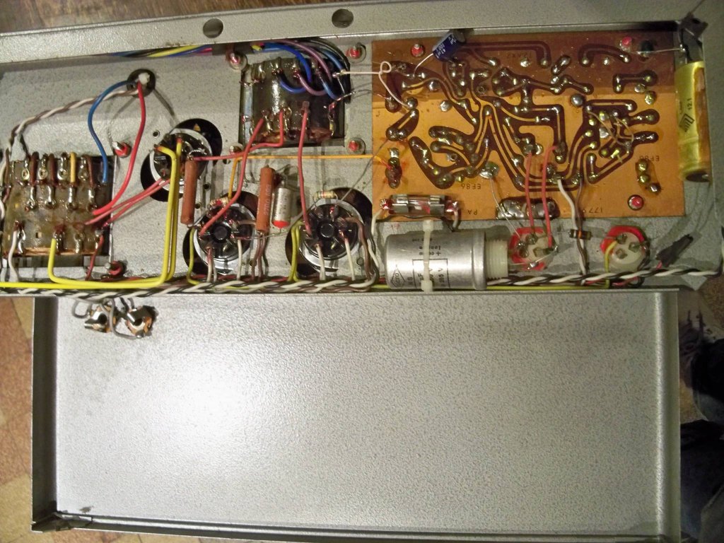

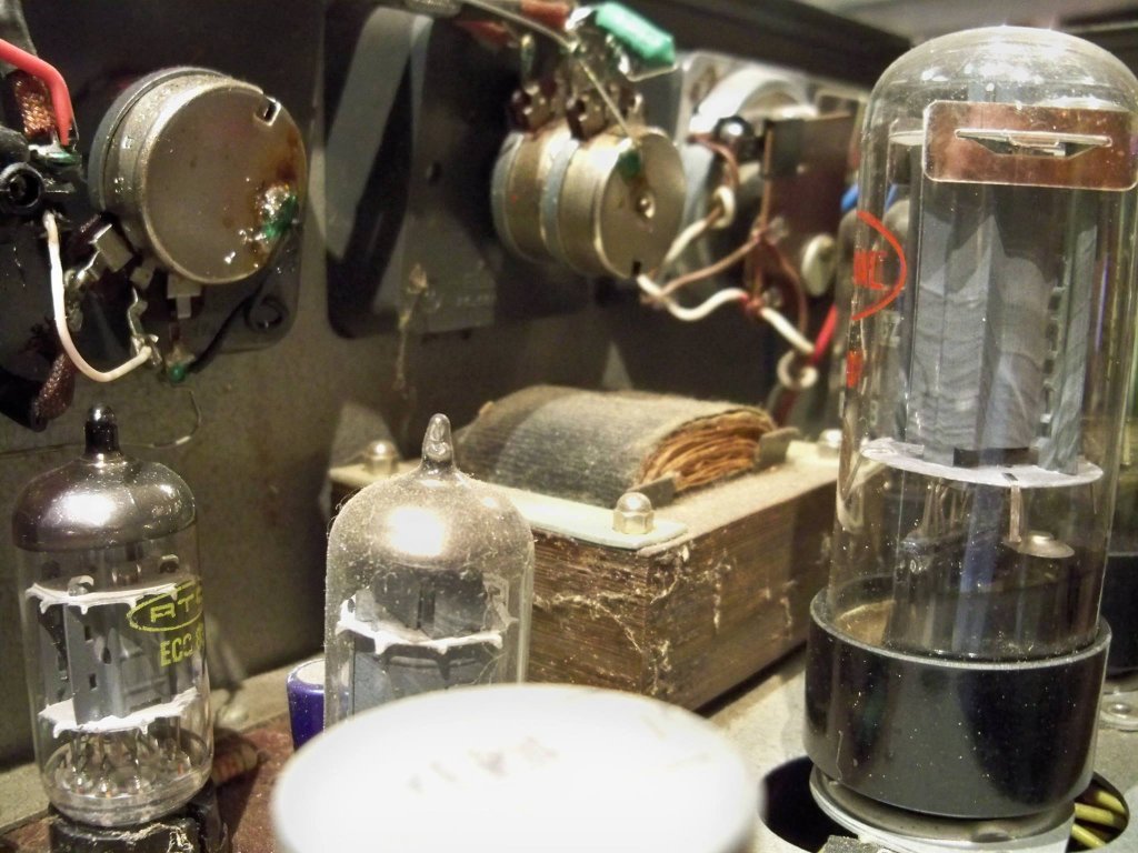

et allons-y, en prime une autre Photo du "Bas moteur de l'ampli" et Ma grotte en plus Large...
