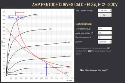

j'arrive à la fin d'un projet PP en cathode bias et je me pose la question de la puissance de la la Rk de mon étage de puissance.
Voici la simulation de mon étage:
- PP-EL34-Kbias
J'ai soustrait la tension de bias (20V environ).
Bon, au repos, pour les 2 tubes, j'ai 70,3x2+20 (pour Ig2) = 160mA
Si j'utilise la loi d'Ohm, pour Vk=17,5V, j'ai Rk=110R et P=2,8w
Donc normalement avec une Rk de 5w, je suis large. J'ai bon?

Ben ça me semble bon, effectivement. Comme en général on double pour être safe dans les design industriels, je monterais la résistance pas trop collée à la turret ou au pcb afin de favoriser la circulation d'air, vu qu'il faudrait au moins 5,6W pour bien faire.
