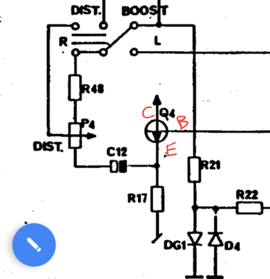

Je ne comprends déjà pas comment sont représentés leur BJT, donc pour comprendre ce qui se passe autour de Q4... C'est un npn, un pnp? Où sont base, émetteur et collecteur???

C'est vrai que c'est déconcertant, avec le schéma et le typon et la datasheet du composant, j'ai réussi à déterminé que c'était ça :
Re: Switching BF245A
Tout ce que j'en comprends, c'est que Q4 est monté en source de courant vis-à-vis de R17, de façon à avoir une tension Ve stable. Mais pour quelle raison et quel résultat sur le plan sonique, je l'ignore... À part polariser C12, je ne vois pas.
