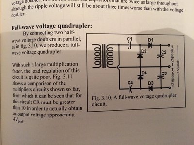

Peut-être à partir du 6,3V avec un quadrupleur de tension, mais ça va être juste en courant, ça risque de polluer le chauffage, et tu n'auras que du +/-12V... Ce qui est déjà bien suffisant !
Full Wave Voltage Quadrupler
