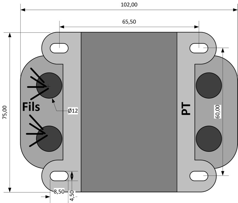

J'ai besoin d'un coup de main, est-ce que qq'un pourrait me donner les cotes et entraxes des 2 transformateurs du kit G5V3 fourni par TT.
Le changement de fournisseur a modifié les cotes. Et pour essayer de maintenir à jour le manuel, j'aurais besoin des nouvelles cotes COMPLETES (simulation 3D), et de quel coté sortent les fils.

Je pense qu'il faudrait que tu commandes un jeu de transfos sur budget APLAI, de toute on en aura besoin pour le proto de test.
Pour le PT, je pense que j'ai les bonnes cotes, par contre, pour l'OT, je possède les cotes de l'ancien OT InMadOut (en 2015 ou 2016, il ressemblait encore à l'ESO, même si ce n'était plus de l'ESO) ...
En attendant, voici le PT vue de dessous (en espérant qu'ils n'ont pas encore changé le modèle, mais je ne pense pas)

Je peux donner des cotes ce soir a priori pour l'OT puisque j'ai reçu le miens il y a quelques semaines :wink:

Dis Bilbo, t'es sûr que c'est pas les cotes de l'OT que tu as donné ?
J'ai la même chose pour le montage a priori (je ne peux pas le démonter si facilement que je pensais pour l'instant) et seulement 2mm d'écart sur ton 102mm 8O

J'ai relu le forum visiblement OT et PT partageaient la même carcasse sur ceux venant de inmadeout

Je ne pourrais pas te confirmer vu que j'ai un PT différents, mais en tout cas je confirme les cotes de Bilbo pour l'OT mais avec 104mm mesurés sur la plus grande cote entre les deux capots :wink:
