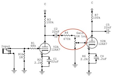

Quelques premiers éléments de réponse, rapidos :
Yep, ça doit faire bizarre de brancher des cabs d'impédance différentes sur différents jacks de sortie de l'OT (transfo de sortie) … ça doit pouvoir se calculer mais bon …
Peut-être à terme pourrais-tu mettre un switch rotatif de sélection d'impédance et 2 jacks de sortie, permettant de brancher un cab ou 2 en parallèle …
Je ne sais pas pour cet ampli, mais "l'overbias" est souvent rencontré dans les ampli avec 2 x EL84 (ça permet de tirer de la puissance), notamment beaucoup de tension sur l'anode des tubes.
Il faudrait (avec les tubes actuels) que tu mesures la tension sur l'anode des EL84 (ou au point [A] qui arrive sur l'OT, ça donne une bonne approximation, mais mieux vaut directement aux anodes des EL84), ainsi qu'aux bornes de R35 (enfin, à la cathode des EL84 quoi, de l'autre côté de R35, c'est la masse)
Après, je pense préférable de changer R35 pour une autre résistance de valeur plus élevée, plutôt que de mettre un potard, mais ça n'engage que moi.
EDIT : je viens de voir sur le schéma que j'ai trouvé sur le net l'indication tension en [A] = 350V A vérifier par ta mesure, ça dépasse les spec des EL84, mais on a vu bien pire, donc faut pas trop s'en inquiéter (sous réserve d'adapter R35)
Sûrement des trucs à faire genre placer un potentiomètre de gain à la place de R4 et R5 (je découvre le schéma, ce sont mes "remarques à chaud")
EDIT : ah ouais,sur le schéma, il est indiqué [C] = 310V, c'est plutôt bien, tu peux toujours vérifier.
EDIT : oops, croisé avec Pote Gui, j'vais lire ce qu'il recommande, ce petit chenapan
EDIT 2 : yep, bon, on sort un peu de la même école, avec Pote Gui
Mikka rôde souvent dans le coin, ça devrait pouvoir s'arrangerBenjazz31 a écrit : Malheureusement, je n'ai pas réussi à mettre la main sur le mod de Mikka car les liens renvoi tous vers une page inactive. Si quelq'un a ça dans ses documents, je suis preneur.
Under bias, c'est discutable … c'est peut-être un choix de conception pour orienter le son ? Tu pourrais mesurer la tension en [C] et l'indiquer. Après, au niveau des cathodes des 12AX7, c'est sûrement un choix de conception (sinon, ils auraient mis des valeurs genre 1k2 ou 1k5 et capa 22uF mais je ne sais pas si passer de 2k2 à 1k5 par exemple changerait beaucoup le son …)Benjazz31 a écrit : D'après ce que j'ai pu lire les 12ax7 serait elle a l'inverse under bias. je suis par sûr d'avoir tout compris car dans le peu de mes connaissances , il me semblait que les lampes de préamp n'avait pas de réglage de bias? Faut il en deduire que celà est figé ou fixer à la conception des amplis à l'aide d'un composant dans le circuit?

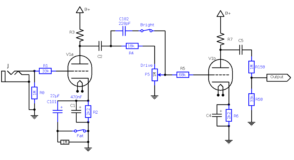

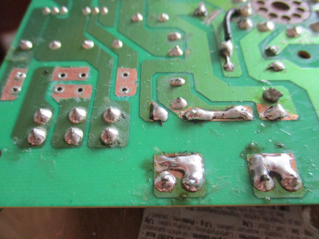

Sur le CI, ils ont mis de la colle sur quelques pièces, notamment sur l'embase des condos du coup ça cache un peu certaines références R et C. Je vais essayer de déchiffrer le schéma et me faire un layout à partir d'une photo pour comprendre et trouver les bons emplacements

Oui à 200 % pour le potard de gain cela serait un plus de pouvoir géner le niveau d'entrée. Il faudrait que je connaisse la valeur du potard et son cablage car c'est encore une inconnue pour moi.

Du coup, en consultant à la volée le schéma, il m'a proposé de placer un potard de 1M en série sur R4 en récupérant le gros potentiel de gain perdu sur R5 16.9K qui renvoi une bonne partie du signal à la masse. Une valeur 2.2K comme R2 et R6 ça donnerait quoi?
Entre le pont diviseur que tu proposes Bilbo et le potard en serie, y a t'il une grosse différence?
j'ai évoqué avec lui la possibilité de virer une partie des AOP pour les remplacer par un TS passif
En facade, le potard de gain pourrait prendre place à la place de la prise casque.
Il a évoquer la possibilité un switch avant les lampes de puissance qui pourrait sur la présence de l'ampli en rajoutant un peu d'aigu. En général, un potard de précense peu être pratique pour percer un peu quand on joue en groupe. Faudrait calibrer la plage d'action du switch.
j'ai retranscrit l'implantation sur le schéma çi dessous du potard de Gain. Je suis encore un peu perdu par l'usage des symboles électroniques. Est ce comme ça qu'il faut le noter?
Pour vos autres propositions et constats, il faut que je digère les données.

Les résistances de cathodes sont passées à 1K8 avec 22µF de mémoire, ajout d'un master volume et un set d'EL84 de chez EH.
Attention, le pcb n'étant pas d'une grande qualité la piste avait tendance à se décoller ...

Mieux vaut procéder étape par étape et tester plutôt que de se lancer dans une modification globale et radicale de l'ampli imho (mais bon, ça c'est ma façon de procéder, chacun est libre, hein ? )
Et donc pour commencer :
1/ La 2ème triode va s'en prendre plein la gueule (tout le signal amplifié par la 1ère triode), risque de son en bouillie voire d'oscillations (une espèce de larsen même quand le volume de ta guitare est à zéro ... bon, pas sûr, mais c'est un risque quoi)
2/ La 1ère triode V2A n'est pas assez chargée en sortie (elle ne voit *que* 16,9kΩ), elle va s'essouffler ...
Une façon de procéder est comme suit :
Cette foutue résistance de 16,9k disparaît, remplacée par un potard de 1MΩ Log. R4 passe par exemple à 470kΩ : afin d'éviter d'en foutre plein la g* à V2B ; tu peux tenter par la suite différentes valeurs de R4 : 100k, 220k, 470k pour voir un peu ce qui est acceptable en termes de crunch et de son
Non, ce n'est pas bon : quand ton potard est au mini (ou au maxi, ça dépend dans quel sens on se tourne, bref quand la résistance variable est à zéro, comme si elle était remplacée par un simple fil) :

Pour être sûr de pas faire n'importe quoi, il faut que je cable le potard comme une resistance variable sur le shéma de droite çi dessous.
Aussi, en court-circuittant R4 et en me repiquant dessus , je pourrais essayer les différentes valeurs sans avoir à tout démonter? ça m'éviterais le démontage du PCB . Bien sûr, il faudrait également court-circuiter R5 à la masse. Je crois savoir que 470 ohms est ce qui a été retenu par Mikka mais si je peux affiner le seuil du gain en fonction de mon goût, ça serait pas mal.
C'est pas très othodoxe mais j'ai des potars 500k sous la main pour faire mes tests. En série, ça me fait 1M (si j'en ferme 1 seul je retombe à 500K c'est logique).
