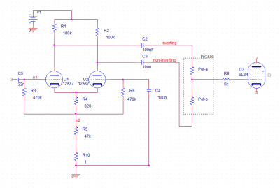

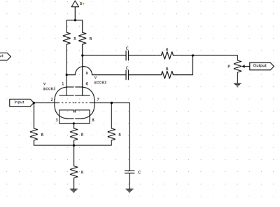

je m'interroge donc sur la possibilité de combiner les signaux en opposition de phase en sortie de PI (long tail pair en l’occurrence) sans avoir recours à un transfo.
Je me demandais si l'ajout de 2 résistances de valeurs légèrement différentes ne suffiraient pas. La plus forte valeur retardant légèrement plus que l'autre, les signaux ne seraient plus en parfaite opposition de phase. Suffisant?
Voici 2 schémas pour illustrer mon propos.

Il faut combiner les 2 signaux oui, l'important dans la saturation du PI étant son caractère "symétrique" une fois les signaux recombinés.
Le minimum serait donc d'inverser l'un des signaux avec un buffer inverseur (par exemple un "cathodyne") avant de faire la sommation - un sommateur inverseur à AOP serait particulièrement adapté, mais bon, c'est du silicium ;)
Compter sur la différence de "retard" (j'imagine que tu fais référence au déphasage du filtre RC) ne me parait pas fiable, on ne peut pas reproduire un déphasage de 180° de cette façon (et un déphasage inférieur risque de bien pourrir le son)
Donc je vote pour le transfo, ça me parait encore le plus sur et simple pour un tel montage (qui revient à faire un dé-symétriseur au fond, tu devrais regarder les montages existants pour ça)

Un déphasage à partir de cellules RC n'est pas possible car dépendant trop fortement de la fréquence !
D'un point de vue purement théorique, introduire un déphasage de 180° supplémentaire dans une seule branche ne permettra pas de combiner exactement les deux signaux d'origine, car il y aura décalage d'une demi période entre eux. Ça ne se verra pas en sinus, mais ça peut changer la composition harmonique de la somme de signaux complexes.

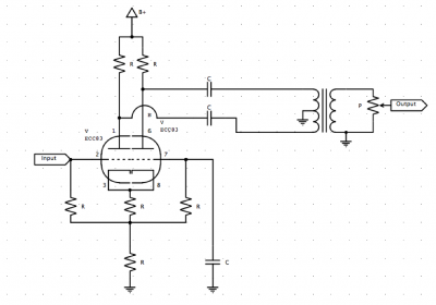

Ça fait longtemps que ce genre de montage me trotte dans la tête, et après recherches, j'avais déjà arrêté mon choix sur un transfo. Mais pour des histoires de coût et de place, je m'était dit qu'il y avait sans doute une autre solution.
J'avais pensé aussi au desymétriseur silicium (comme le INA134 ), mais ça complexifiait sacrément le montage (je n'ai pas de soucis avec le silicium, si bien utilisé).
Je vais me pencher à nouveau sur les transfos utilisables...

Effectivement, le INA fonctionne très bien dans cette application, mais il faut gérer toute l'alim, et s'assurer qu'on ne lui envoie pas un trop gros niveau dan les dents (en sortie de préamp autonome ça marche très bien, mais dans un ampli, c'est une autre paire de manches)
Pour les transfos tu devrais regarder chez Lundahl (voire Edcor ou Jensen) si ce n'est déjà fait

Idée stupide : si c'est pour faire un ampli SE, tu n'as pas forcément besoin de toute la patate (l'amplitude du signal) apportée par le PI (classiquement, un gain x 25 ou trente par "branche" du PI, soit un gain total de 50 à 60 en différentiel)
Si tu considères ta sommation par résistances (schéma posté plus haut), il est clair qu'en théorie, tu recueilles un signal nul (en sommant les 2 signaux hors phases issus du PI) avec 2 résistances de valeur identique.
Par contre, si tu utilises 2 résistances de valeur différentes (voire carrément un potard), tu peux avoir un signal non nul et d'amplitude suffisante pour attaquer un tube de puissance, je pense ...
(bon, si ça se trouve, autant n'utiliser que le signal issu d'une seule sortie du PI ...)

Petit point théorie : un transfo, comme sur un PP classique, fonctionne par soustraction, ce qui fait que les 2 signaux hors-phase vont, en valeur absolue, s'additionner.
Par contre, la sommation ne va pas du tout fonctionner de la même manière, et complètement déformer le signal en sortie, même si les 2 signaux ont des amplitudes différentes.
(et n'utiliser qu'une seule sortie du PI revient à mettre un étage de gain standard, mais ça n'a rien à voir avec la saturation d'un PI : ce n'est pas le PI en tant que tel qui donne ce son, mais bien la recombinaison des signaux par le transfo de sortie)
