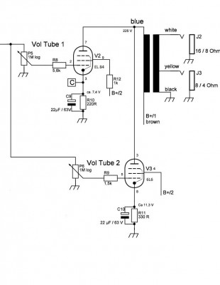

Mon G5 ne seras pas un combo cependant j'aimerais y intégrer le système de double lampe de puissance, une 6L6 et une EL 84. Je comptes y rajouter une lampe pour le boost (surement comme celle proposée par Dymo). La bête va accueillir une reverb 3 ressorts drivé par mosfets . Pour ce qui est de la boucle je réfléchis toujours à l’intérêt de l'avoir active.
D'ici 2 semaines je comptes passer la commande mais j'aimerais avant m'ôter quelques doutes..
L'heure des questions!
1) Au niveau de l'étage de puissance vous pensez que reproduire ceci à partir de C6 (après la lampe de pré-amlpi) serait suffisant? [Schéma G5v3, au cas où]
(j'ai isolé cette partie de schéma d'un kit de chez TT qui ne prévoyait pas de 6L6, les résistantes/condos de ce côté ne sont donc surement pas les bons)

Pour les deux lampes de puissance en // je choisirais plutôt une 6V6 et une EL84 qui sont plus proches en tension et puissance. Une 6L6 irait mieux avec une EL34. Les EL ont plus de gain que les 6x6 donc dans ton schéma je repiquerais le signal allant à l'EL directement sur le curseur du potar allant à la 6x6 qui servirait de master. Un petit ajustable devant l'EL suffirait alors pour doser une fois pour toute l'équilibre entre les deux lampes. Une bonne maquette te dira si ça marche !
Comme Rimlock, je verrai plus une 6V6 qu'une 6L6

Il y a quelques années, j'avais eu l'idée d'un ampli avec 6L6 et 6V6 en tubes de puissance, 2 volumes etc. Autant la partie 6L6 s'exprimait bien, autant la 6V6 était sous utilisée, c'était un peu décevant et j'ai laissé tomber cette piste (possible piste de mismatch d'impédance présentée par l'OT) ; bon, c'est juste un retour perso, peut-être que je n'avais pas tout bien fait ... du coup, 6V6 et EL84 ça se tente et ça fonctionne peut-être mieux que 6V6 + 6L6 ?
Par ailleurs, je ne pense pas que le PT ni l'OT supporteraient 6L6 + EL34 en termes de courant délivré (ou traversant pour l'OT, un peu too much), ce qui milite également en faveur du couple 6V6 et EL84
Enfin, les 2 lampes en parallèle (6V6, EL84), il faudra utiliser l'impédance 2k5 du transfo de sortie

Je veux dire une 6L6 peut-être un poil sous-alimentée va fournir un headroom/clean que ne reproduira pas une 6V6. Bref, ce serait moi, je serais vraiment tenté d'essayer ce montage, parceque la théorie c'est une chose mais les goûts en matière de son c'est très variable :?
Tu as le même genre de choses avec le couple 6V6/EL84 : de mémoire, avec des paramètres identiques (Ua et Za), une 6V6 va être biasée dans les -12V, contre -8V pour une EL84, du moins c'est l'ordre de grandeur que j'ai en tête. Du coup la 6V6 a plus de headroom que l'EL84, sans doute un peu moins que la 6L6, mais l'idée est là ;)

Je repars avec les réponses dans l'ordre:
Tony
, merci du conseil. Je vais essayer de le joindre, ça me feras bosser mon english :P D'ailleurs ce qu'il fait a l'air cool!
bilbo_moria, merci du partage d’expérience! J'aimerais juste te demander par curiosité pourquoi le couple 6V6-6L6? Je veux dire en terme de sonorités elle ne sont pas sensés être relativement proches (la V étant une L mini grossièrement)? C'était pour une question de puissance ou de sonorité? En tout cas merci pour tous ces détails, tout est à prendre :)
ChopSauce et Myn Donos, merci à vous! ça sera une réponse commune cette fois ci :D
Pour ce qui est de l'achat, ça va se passer nécessairement en plusieurs commandes. Je pense déjà commencer par le kit du G5, quelques résistances, quelques condos ainsi que des culots en rab pour toutes les potentielles combinaisons (6V6-EL84, 6L6-EL34 ou 6L6-EL84, j'en ai pour 8€ de culots et au moins j'en aurais en stock). En tout cas avoir tous les composant devant c'est clairement un plus pour moi, je suis assez manuel du coup c'est toujours plus facile avec la "bête" devant!
Je vais aussi me lancer sur JSchem, c'est clairement 10 fois plus intuitif.. N'ayant pas la nécessité de faire des pcb ça devrait faire plus que l'affaire :D
a-wai, un grand merci à toi aussi! Déjà que je m'inspire de ta version du G5 pour le boost, avec toutes les infos que tu me donnes en plus je ne sais pas quoi dire de plus mais merci! :good:
Donc pour la question de la boucle et du TS, j'ai bien compris un grand merci! C'est super clair et ça me confirme que je suis plutôt tenté par le TS du G5 classique, je suis en quête de headroom et 80% de mon jeu est en clean donc que demander de plus?
C'est vraiment si "spécial" le double potard?
Pour la question de la combinaison de lampes vous avez tous les deux raison ChopSauce et a-wai: selon les constructeurs du fameux V10 qui me plaît tant c'est possible de mettre une 6V6 à la place de la 6L6 mais avec une perte de headroom et de brillance en gros.. que ça soit la 6V6 ou la 6L6 il y a un gain de headroom par rapport aux EL mais ce qui est déterminant dans le caractère sonore de l'engin ça serait bien la 6L6 sous alimentée.. Quoi qu'il en soit je pense tenter les 2 paires quand j'en saurais plus et je serais sûr de ne pas risquer de griller quelque choe!
Pour résumer je me lance à present dans JSchem, je vais essayer de faire un premier jet de l'ampli ça seras plus simple en parlant autour de quelque chose de concret!
