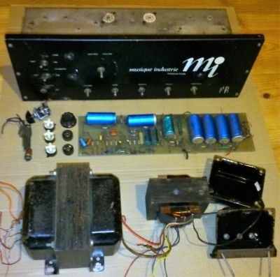

Voila-t'y pas que la semaine dernière, je voie passer (sur le net hein, pas souvent dans les rues ces trucs-la) un OT de MI (!!!), je tente ma chance et comme personne ne semble très motivé, il est à moi,
L'annonceur disait qu'il était issu d'une épave d'ampli MI...
Je le contacte pour finaliser l'achat (bon ça mange pas de pain de demander) lui demande si, à tout hasard, il n'aurait pas d'autres morceaux de la sus-dite épave...
Bingo !!!, le gars (très sympa au demeurant) me dit qu'il a le chassis, le PT (mais qu'il est monstueux), la carte avec tous les composants, quelques boutons...je m'évanouis, au réveil il me propose de tout mettre dans le carton avec l'OT pour un prix plus que raisonnable (un gros carton hein...)
La ruine est arrivée hier, bien balafrée, facade percée, tordue, trous rebouchés (mal), un martyr du temps avec un air de MI60 mais une vieille version (antérieure à 1973 supposé-je), avec les tensions G2 régulées par une ECC83 et une EL86, broches 1 et 8 des support de lampes de puissance reliés (donc à priori je dirais des EL34), rotacteur "output volume" pas gradué, pas de self de lissage, pas de plaque constructeur, pas de numéro...(je vous mettrai les photos quand je saurais ou les mettre). ha ben ça y est j'ai trouvé:

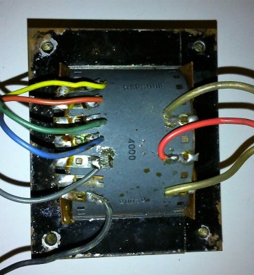

Je me précipite tout de suite sur l'OT, démonte les flasques...marqué Rapsodie - 20039 - 4000...je m'évanouis à nouveau.
Au réveil je mesure à l'ohmmètre coté HT, 37 ohms d'un coté du point milieu, 40 de l'autre, je deviens à nouveau blanc comme un linge...
Pourquoi cette différence ?
Serait-il mort ? vu l'état de l'ensemble, ce serait possible...
Suite de l'inspection flasques ouverts, ça sent bon (pas le brulé en tout cas) c'est propre, pas noirci en tout cas, pas de trace de coulures de la cire ou du vernis, je vais déja mieux.
Je sors le variac, applique 100v~ au extremités du coté HT, mesures au metrix MX24:
D'abord, 50v~ pile poil de chaque coté du point milieu, ouf ça va mieux (la valeur ohmique n'est pas une référence ultime, la tension, fonction du nombre de spires "bonnes" et en alternatif est bien plus parlante me semble-t-il).
...mesures coté sortie, 7 points:
2,49V~
3,16V~
4,49V~
4,96V~
5,58V~
6,30V~
J'applique les règles d'éléctro dont je crois me souvenir: le rapport Z1/Z2 est = au rapport V1²/V2² d'ou je déduis les valeur d'impédance coté sortie suivantes (avec 8000 ohms pour la totalité du coté HT ?):
4,96 ohms (soit 5 ohms)
7,99 ohms (soit 8 ohms)
16,13 ohms (soit 16 ohms)
19,7 ohms (soit 20 ohms)
24,9 ohms (soit 25 ohms)
31,7 ohms (?)
Et voila, à peine arrivé sur le site le petit nouveau et déja il pose des problèmes...j'ai vu par ailleurs que certains considéraient que l'OT 20039 Rapsodie avait des sorties en 4 - 8 - 16 ohms...
Ben moi je dirais plutôt 5 - 8 - 16 ... Non ne me frappez pas déja...
Vous confirmez mes essais et conclusions ou bien j'm'ai gourré ???
Bon, l'a quand même pas l'air d'aller trop mal cet OT on dirait...
A suivre...bonsoir

Pour ton OT, entre la topologie du poweramp (2 EL34) et le marquage sur le transfo, je pencherais plutôt pour une impédance totale au primaire de 4k, ce qui donnerait sur les sorties 2.5Ω, 4Ω, 8Ω, 10Ω, 12.5Ω et 16Ω.
Patrick01
Messages : 53
Enregistré le : 12 nov. 2018, 21:32
Localisation : 01
Re: Sauvetage ampli tout lampes Musique industrie MI??
Message non lu par Patrick01 »
Super, merci a-wai pour le tuyau,
Je n'ai pas très envie de le cramer au premier test l'OT...
Je note sur mon carnet à spirales, 4K total au primaire, donc les impédances en rapport coté sortie,
A bientôt pour la suite...

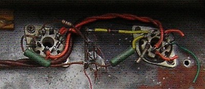

"Les tubes 6146 sont à l’origine utilisés en VHF et ne semblent pas être adaptés à l’amplification BF. Leur réglage est assez pointu et met en évidence les écarts de caractéristiques, généralement estompés sur des tubes classiques. En outre, l’impédance de charge doit être la plus faible possible. L’ampli semble fonctionner correctement mais une inconnue demeure : le vieillissement et la pertes des caractéristiques de départ.
Le constructeur a sans doute voulu faire un essai avec ce type de tubes mais il doit en exister très peu sur le marché. La solution plus classique des EL34 est plus facile à mettre en œuvre et pour peu que l’on monte des 6550, on arrive à 100 watts sans problèmes avec VG2 = 300 volts. C’est le cas de mon ampli monté ainsi. La version EL34 est un peu moins puissante."
Ensuite j'ai regardé le brochage des 6146 la broche 8 n'est pas utilisée, alors que sur mes embases elle est reliée à la 1:
D'ou ma supposition qu'il tournait peut-être avec des EL34...
Je vais de ce pas prendre contact avec le copain qui à réalisé le blog en question, je crois qu'on aura des choses à se dire...
Je continue mes investigations, pour l'instant il est urgent de ne rien toucher... :dance:

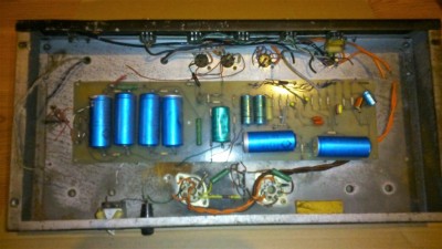

Le cablage a l'air pas trop bidouillé (avant son dépiautage malheureux)
Le CI aussi a l'air assez "immaculé", si j'oses dire...
Quelques photos de plus pour vous aider:

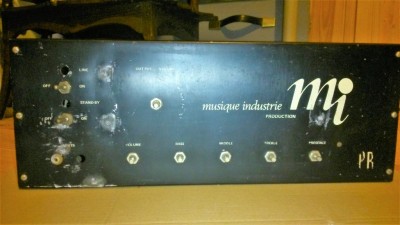

Mon premier dilemne concerne la façade, première étape de la restauration:
- soit je la laisse tel quel, mais c'est moche...
- soit je refais un peu de carosserie, redressement rebouchage, ponçage des partie abimées et peinture légère en masquant les impression originales...
Je me tâte...le mieux étant l'ennemi du bien... :think:
