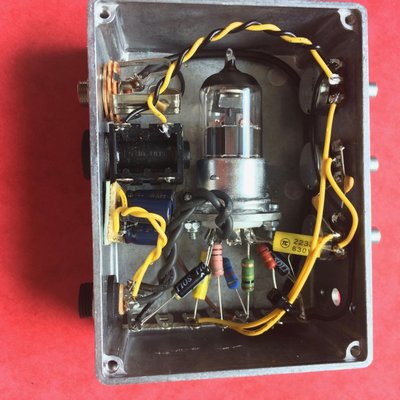

C'est rentré au chausse pied en true point-to-point 8-)
intérieur
intérieur

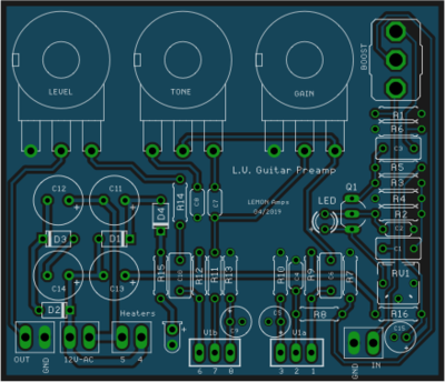

Je me dis que ce serait un projet facile et rassurant pour les gars de chez TG. Je suis en train d'en faire un PCB simple face pour que Shadow puisse le graver si besoin.

Et j’ai envoyé une commande de pcb!
PCB simple face
PCB simple face
En simple face pour pouvoir être gravé par n’importe quel péquin qui possède une isoleuse !
