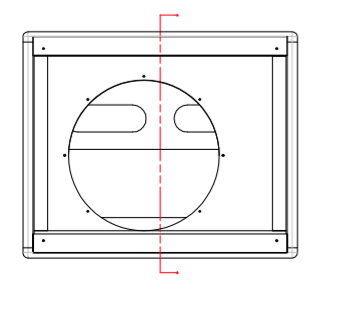

j'en appelle aux spécialistes du 5E3. Je me demande comment sont assemblées les pièces de bois que j'ai entouré en rouge. Collage?
Et est-ce que ça tient vraiment bien dans le temps?

Il y a une encoche dans la face sup et c'est collé :
Je sais que Louphil (Wunic) a un système de queues droites pour faire tenir tout ça (mais je ne sais pas s'il propose encore ses cabs nus ...)
TT vend un cab nu pour 5E3 pas trop cher, imho ça vaut le coup : https://www.tube-town.net/ttstore/TTC-A ... :7498.html
Enfin, pour un client qui désirait du pin massif, j'ai fait faire un cab par un luthier de ma région, super boulot au poil de cul (c'est là que je vois combien j'ai de progrès à faire quand je me lance dans la "menuiserie" :ouch: ), et lui a fait 2 "encoches" (je ne connais pas le terme technique) :
hope this helps ...

Je ferais comme ça : une défonce jusqu'au bord

Ce n'est pas pour faire un 5e3, mais pour faire un cab de combo dont la façade est solidaire du reste, et en cherchant, je me suis interrogé sur le 5e3.
J'imagine la même chose, mais sur tous les côtés. Un peu comme les Fender TV-front. Puis ensuite ajouter le grillcloth en façade avec un cadre.

Tiens, comme je repasse par là,je précise que cette solution n'est pas possible quand on taille des queues droites de 1/2", comme selon les plans. Une astuce est de tailler des queues plus larges. En plus ça fait moins de boulot ...

Pour avoir une face avant sans tasseau avec les cotés assemblés en queue droite, il suffit de faire un assemblage rainure/languette pour le panneau avant. Ça implique de monter à la fois au moins trois cotés (fond/gauche/droite) et le panneau avant en même temps ! On termine par le 4eme coté.

Autrement, ouaip, j'ai fourni quelques cab à Pote Gui et à Bilbo aussi, me semble-t-il ... Mon stock CP de bouleau s'amenuisant, j'ai arrêté histoire d'en garder pour mes besoins, vu qu'il était prévu que je vende des amps et des enceintes "à tour de bras" ... :( D'ailleurs si certains sont interessés, j'ai 2 ou 3 cab "Bassman 59" nus d'avance ... ;-)
Après pour les "tweedies", j'assemblais les "narrows-panels" avec des queues droites sur toutes leur longueurs ... Cependant, mon gabarit n'étant pas assez long pour les faire moi-même, je fournissais le CP avec un "dxf" à un decoupeur laser qui découpait toutes les pièces du caisson ... et les panneaux, aussi ... Pourquoi s'emm..der ?
Je peux mettre le fichier à disposition si besoin ...
