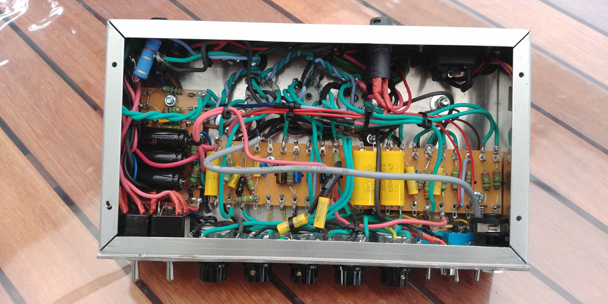

Des photos de ton châssis avec le câblage bien visible pourrait nous être très utiles afin de t'aider au mieux.
Re: Chute de puissance g1-v3
ok , voici une photo du câblage , comme tu vois il y a du monde dedans :https://www.zupimages.net/up/19/51/4so9.jpg
