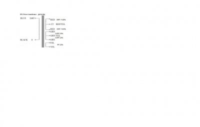

pour le transformateur c'est celui çi à t'il un point milieu ?

Ton transfo a un point milieu : c'est CT.

Donc pour résumer avec ce transformateur,
de sortie secondaire de 320 V AC cette ampli aura la puissance nécessaire ?

Il est dix fois trop gros ! Bon, enfin, pas tout à fait mais quand même ! Pour un simple 5F1, tes tensions de 2x320V sont bonnes mais une intensité disponible de 250 mA c'est trop ! 75 mA seront largement suffisants ! Tu as ce Inmadout de Tubetown à 80 mA parfait...
https://www.tube-town.net/ttstore/tt-po ... ydown.html
En plus ça m'étonne qu'un transfo de dimension de carcasse 55x76 sorte 640V sous 250 mA ! A 130° sans doute !
