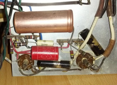

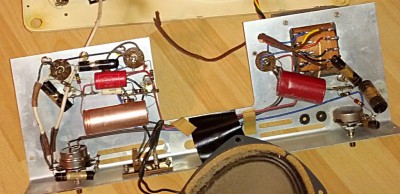

Un électrophone Pathé Marconi présentant des transfos paraissant en tres bon état dans une malette qui peut devenir un cab bien sympa avec son sky gris.
Pas beaucoup d'électronique dedans, une lampe sur le 6.3V (qui vire direct).EZ80 ; EF41 ; EL84

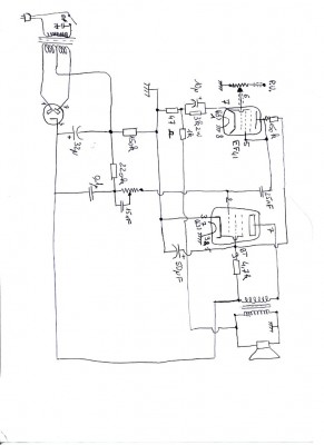

Voici le schéma rapide de l'ampli de l'électrophone,EDIT Le bon schema un peu plus bas, car il y avait des erreurs de recopie dans celui de ce post.
DSL :
- j'ai pas écrit que à gauche le préampli est l'EF41 et à droite lEL84
- les tensions sont inconnues mais je n'ai pas encore branché la bête à la vue des composants je vais m'abstenir...Et pour les bias, ben je serais obligé d'attendre d'avoir reconstruit la bête pour savoir ...
- le pot de tonalité (en bas) est de 200k lin : le pot de volume doit être un 1M A je suppose.

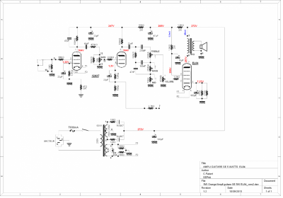

2 Je compte raccorder le préampli d'un schéma trouvé sur le site de Christian (sepelliere44) peut on directement virer la partie filtre RIAA et tonalité (220k + pot+ 15nF + 0.1µ à droite de la capa de 32µ) et attaquer entrer le signal au Pin 2 de l'EL84 ?
Merci Christian TSF Sepelliere44
3 Si oui, est ce que je branche le drain de la 12AX7 à la masse comme la broche 3 de lEL84 ?

Le EL84 est polarisée bizarrement (ou alors, il y a une astuce que je ne vois pas, peut-être le point que tu soulèves au niveau de l'alim et de la masse ...
Par ailleurs, le filtrage est réduit à sa plus simple expression (une capa de 32uF qui se tape tout le boulot), ça doit ronfler quand même ...

C'est un projet sympathique que tu as là. Comme suggéré par Bilbo, c'est intéressant de copier un schéma connu. Tu sais où tu vas, tu peux écouter des vidéos pour te faire ton idée. Après, je ne connais pas le schéma que tu montres et je ne suis pas compétent pour savoir si ça "tient la route". A voir les limites du transfo de sortie aussi.

Le schéma relevé au crayon est tout faux ! Le 25 nF va à la HT au lieu de l'anode de l'EF40 par exemple. Il manque certainement une 1M à la G2 (EF40) avec un condo de 100 nF à la masse. Il y a un 1er condo de filtrage (10 µF 450V) sur l'EZ80. La résistance de pied de cathode (EF40) semble être 47R pas 470.
Re: ampli guitare EL84 et 12AX7 sur base Pathé Marconi 355A
Il me semblait bien louche ce schéma au crayon aussi...

J'avais regardé mon relevé ... il était plus juste que le schéma par contre merci 10 puissance zero c'est pas 10... Voici le schéma corrigé. :lol:
J'espère que j'en ai pas 50 comme ça.
Donc
question 1 : si je branche je prends feu (y a meme pas de fusible) alors comment connaitre le voltage à la sortie de l'EL80 ? à part en demandant à quelqu'un qui fait de belles photos ? :biggrin: j'aimerais savoir si tu peux me donner le votage en sortie redresseuse et juste après la 1ere resistance stp ?
Question 2 : vaut il mieux garder l'EL84 avec cette alim ou reprendre celle du schéma de TSF Sepelliere ? ?

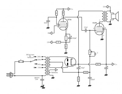

Il était courant à l'époque chez Marconi, mais pas que, de polariser l'EL84 par la grille (-7v) en intercalant une R de 150 Ω entre le point milieu de la HT et la masse du circuit (le 1er condo de filtrage étant relié au point milieu = réservoir).
http://s1.e-monsite.com/2008/12/21/8766 ... 53-png.png
Donc, la R de polarisation sur ton schéma devrait être de 150 Ω et non 150K
Peux-tu vérifier à l'ohmmètre la valeur de cette résistance ?
Il manque une capa de filtrage également sur ton schéma.
Pour savoir si l'EF41 est montée en triode (j'en doute) ou en pentode, tu peux vérifier s'il y a continuité entre la pin-2 et la pin-5 du support Rimlock.
S'il y a une résistance > 1M entre les deux, alors c'est un montage pentode.
Peux-tu vérifier la continuité entre ces deux Pins ?

Bonsoir Martin et rimlock , merci alors c’est bien 150R pas k... les couleurs la nuit avec une lampe pour vieux sinon ...
Pour l’a pin 2 et 5 elles sont bien connectées ensemble. Ton schéma est plus clair que le mien tu le dessine avec quoi ? Le pot d’entree et de tonalité sont de 270k et 200kL.
Quel est le gain d’entree ? j’ai vu qu’il était réglable ? Si j’attaque avec une guitare et que je met un correcteur de tonalité type g5 ou terror avant la grille du tube de puissance j’ai la possibilité de régler le gain de l’ef ? Si je vire le pot de tonalité y aura plus de RIAA ? Mais alors il faut une résistance 1M à la place pour référencer à la (fausse) masse la grille el84?et une résistance de grille de 100k ?

helloraph a écrit : 22 mars 2020, 21:35 merci alors c’est bien 150R pas k...
Donc, c'est bien un montage triode. C'est ton schéma qui est bon sur ce point.
Mais d'origine, en référence à ce site c'est normalement un montage pentode.
Variante ou modif d'un précédent utilisateur ?
Sur JSchem. Si tu veux, je peux t'envoyer le fichier en MP, ce sera plus simple que de le retaper entièrement.
Je pense que cet électrophone est antérieur à l'apparition des filtres RIAA.

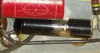

j'ai commencé par débrancher quelques condos pour les vérifier a l'ohm metre puis les ressouder, mais apparemment y a des fuites quand meme. Transfo d'alim 280 0 280 et sortie de EZ80 : 260 V 6.3V OK.
J'ai vite coupé le jus. Au moins je connais la tension au secondaire…
Par contre je regarde la datasheet et je vois des résistances de protection … Jamais vu sur un ampli ces Res de quoi s'agit il ?
