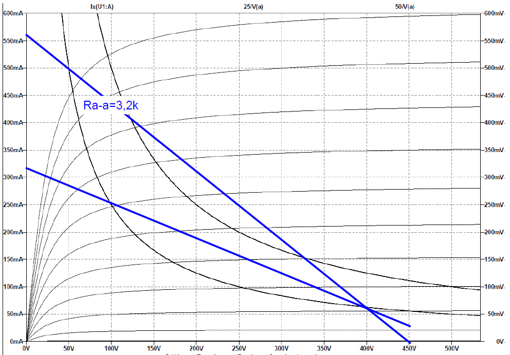

Voilà,
je m'amuse avec LTSPICE, je simule des circuits, je fabrique des courbes caractéristiques à des Ug2 qui n'existent pas dans les datasheets (je sais, c'est approximatif...), puis je m'en sers,...
Bref, je bulle!
Mais en traçant les droites de charge de JCM800, je me rends compte que la droite classeB dépasse LARGEMENT la limite de dissipation de 25w.
Je me dis "pas de panique, tant qu'elle reste en dessous de celle de 2x25w, tout va bien".
J'ajoute la courbe de dissipation de 50w, et j'obtiens ça...
Soi je m'ai gouré à coze du pinard(confinement...
), soit les mecs, ça fait plus de 50 ans qu'ils font tourner des amplis hors spec. sans soucis, et dans ce cas, on se fait bien ch...ier pour rien avec nos règles qu'on cherche à ne pas outrepasser...
Vous en dites quoi les zouaves?

Je ne comprends pas les échelles ! 600 mA anode pour VG1=0 ça fait beaucoup... Et l'échelle de droite en mV c'est quoi ?
Si j'ai bien compris, il y a déjà une partie de la droite de charge en classe A, donc avec Z=3.2k puis à partir de VG1=x ça passe en classe B avec Z=1.6k

J'en dis, si tant est que le graphique est bon, que du moment où ton tube est dans la SOA (Safe Operating Area) au repos, le reste on s'en tape. Je n'ai pour ma part jamais vu (à parti sur le forum)au cours de mes lectures des classiques, qu'il fallait que la droite de charge soit en dehors de cette zone. Sauf à administrer un signal puissant et permanent pendant un bon moment, je crois les tubes suffisamment solides pour encaisser ce traitement sans problème.

Heu ... sauf si je suis mal réveillé (à 10h30 !!! Confinage + 1er mai, c'est pas comme ça qu'on va relever la France, p'tit gars !), je trouve comme toi, Théo !
Pour passer au ras des fesses de la 50W, faudrait 400V à l'anode.
Bon, ben, le JCM800 c'est pour faire du rock'n'roll épicétou !
Et pour répondre à Rimlock : en classe A c'est Zaa / 2 et en classe B c'est Zaa / 4 soit 450 / 800 = 563mA

Bon, sinon j'ai regardé sur la datasheet de l'EL34 Philips et ils indiquent que pour Vi=0 (pas de signal entrant), Pa max=25W. En condition Vi>0, Pa max =27,5W. On gratte un poil de dissipation en fonctionnement dynamique ! Peut-être sera-ce suffisant pour nos chères droites de charge !

Ah oui ! Et pour rester dans les clous, faudrait un Raa de 4k !
C'est du reste ce que préconise Telefunken : à VG1=-36V pour Ua=450V et UG2=375V Raa=5k et pour Ua=475V et UG2=400V Raa=4k.

En fait le Drake 789-139 fait 3.6k donc ça dépasse un peu moins la courbe 50W !
