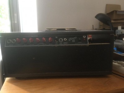

par stan
Les jack et les potards n'ont plus tous à fait les mêmes fonctions. Il y a un effet trémolo avec 2 contrôles, une réverbe avec 2 contrôles, un jack pour un foot-swictch trémolo et un autre pour la réverbe
Les potards n'ont plus les mêmes fonction

Re: POLARITE TRANSFO SORTIE G5
Posté : 30 mai 2020, 9:16
par bilbo_moria
Chic des condensateurs Mustard !
Posté : 03 juin 2020, 9:28
par warteko
belle bête !
Posté : 03 juin 2020, 9:47
par Pote Gui
Bravo !
