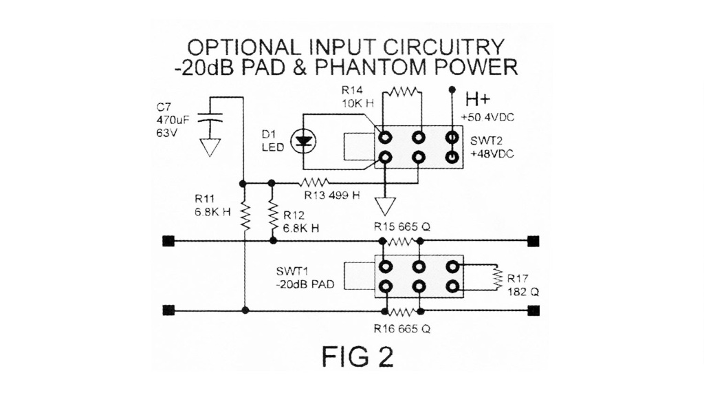

Bien que n'étant pas un spécialiste de la chose (mais je cherche activement ;-) ), j'ai compris que l'on balance le 48V sur les 2 branches symétriques (les 2 "points chauds" A et -A si je puis m'exprimer ainsi).
Du coup, la ddp sur le transfo d'entrée est à zéro VDC (par contre, les 2 résistances de 6k8 qui semblent "classiques" ont intérêt à être bien appairées, i.e. faut soit des 0.1% comme sur le schéma, soit comme je l'ai lu ailleurs en acheter une vingtaine à 1% et prendre les 2 les plus proches en valeur)
Ex 1 (P Millet) :
Ex. 2 (Scott Hampton) :
A noter que la conso d'un micro semble assez faible (moins de 10mA, j'ai souvent vu 4mA) et que pas mal de préamp utilisent une tension de 12VAC et passent par un multiplieur (diodes / capas) pour proposer du 48VDC
Re: Preamp micro (symétrique)
Posté : 19 oct. 2020, 22:58
par jptrol
Ah ben ... oui. Tu as raison. Je m'imaginais que le transfo isolait complètement mais je vois sur ton schéma que le Jack transmet un 0 volts en plus des polarités tandis que le XLR transmet carrément le 0 volts et le blindage séparés par une résistance. Bon je vois que je ne suis pas vraiment mûr pour aborder le sujet ... :?
