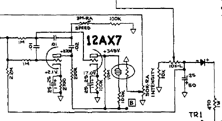

Comme souvent, je suis tombé sur un détail que j'avais déjà maintes fois vu mais que j'avais bêtement admis trop vite : avez-vous remarqué que la 2M2 du circuit d'oscillation est systématiquement ramené à la tension de bias ? Je pige pas que ça ne foute pas le bazar dans la polarisation de la triode déjà et d'une, et de deux, je n'en comprends pas l'intérêt... Quelqu'un a-t-il déjà planché sur le sujet ?

Je crois avoir lu que c'était pour que l'oscillateur démarre plus franchement quand on switche... A vérifier.

Ok, on a donc deux réponses concordantes sur le "pourquoi", mais rien sur le "comment" ni sur la question du bias pour l'instant. Avec une tension de bias de l'étage de puissance à -35V mettons, on a Vgk=-37,1V sur la triode montée en oscillateur :? Des suggestions anybody ?

Oui et alors ? On est largement en dessous du cut off et donc c'est parfait ! Ensuite, quand on switche, ça envoie une bonne impulsion à la grille (passage de -35 à 0) et l'oscillation démarre bien.

EDIT : CORRECTION ( j'en mérite une bonne :hardos: ) C'est la question de Pote Gui qui suit qui m'a incité à revoir ma copie)
Pour moi Vgk fait 0V tant que la pédale met les deux grilles au 0V
A bien réfléchir sur ce schéma là c'est l'inverse ! Vgk fait -50 V sur les deux grilles tant que le circuit de la pédale est ouvert , donc l'oscillateur est alors bloqué.
Voilà comment je corrige ça :
1. au repos circuit pédale ouvert :
- un -50 V est appliqué à la 2M2...
- les deux grilles sont à -50 v par l'intermédiaire du réseau 2M2 et 2 x 1M , bien en-dessous du cut-off
- la capa de 20n sur l'anode de la première triode et celle de 10n qui suit sont chargées au travers de la 220 k d'anode et du réseau 2M2 et 2 x 1M
- la capa de 10n entre les deux 1M n'est pas chargée.
2. on déclenche le trémolo en fermant le circuit sur la pédale : la grille de l'oscillateur voit une impulsion de -50 à -2.1V elle est amplifiée par la triode en CC, la sortie est rebouclée au travers des trois capas mais chacune des trois déphase de 60° = 180° + 180° de l'inverseur = 360° : on est partis pour osciller.

Bon, ok, je comprends mieux le principe, merci beaucoup !
Juste une petit précision : une fois que le tremolo est enclenché et oscille joyeusement, Vgk de la triode oscillante va bien osciller aussi au même rythme entre -50 et +...V, c'est ça ?

En fait on oscille entre 0v et +V . Je me suis trompé dans mon explication car sur les trémolos plus simples que j'ai montés , le circuit fermé bloque l'oscillation.
