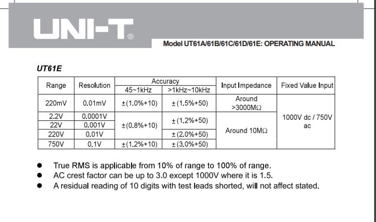

J’ai acheté un multimètre pas très cher et qui me paraît assez correct mais à l’usage je me suis aperçu qu’il ne lisait pas les tensions alternatives en-dessous de 10mV. Est-ce vraiment nécessaire ?
Sinon j’ai vu ce modèle abordable et déjà plus performant : UNI-T UT61E
https://www.distrelec.be/fr/multimetre- ... p/30059471 (Si on est pas pressé on le trouve à 55€ chez Bangood)
Quelqu’un a-t-il une opinion dessus ? Et lit-il les tensions alternatives en dessous de 10 mV ? Je n’arrive à savoir si oui ou non par rapport aux spécifications.

Le UNI-T ne mesure pas au-dessous de 220mV apparemment.

Mais quand même j'aimerais bien comprendre les spécifications de la plupart des multimètres (Et cela peut intéresser d'autres que moi qui en auront plus l'utilité ?).
Dans le manuel il est précisé ceci : "220mV" correspond au "range" et pas au minimum ?? . Et le "0.01mV" de "résolution" correspondrait-il justement à ce minimum ?
Et savez-vous ce que signifie la précision "+ ou - 1% + 10 (ou 1.5% + 50)" ?

C'est ce qui me semblaitPote Gui a écrit : 03 sept. 2021, 7:54 Je ne pense pas que ce soit utile tous les jours pour débuter d'avoir un multi qui descend sous 10mVac.

Ah ben oui, avec la notice constructeur c'est tjrs plus fiable que les interprétations douteuses de la personne qui rédige l'article du produit...
Donc, il n'y a pas de minimum indiqué. Le calibre 220mV laisse à penser que tu peux mesurer des valeurs de l'ordre du mV. La résolution t'indique la variation minimum possible entre deux valeurs. Tu peux mesurer 100,15mV et 100,16mV mais pas 100,155mV.
+/- 1% est la tolérance de l'acuité de mesure. C'est-à-dire que la mesure effectuée sera juste à +/- 1% près. Je ne comprends pas le +10 ou le +50 en revanche.
