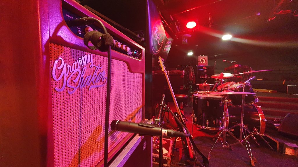

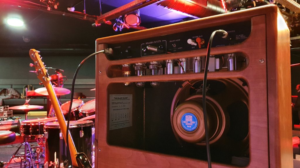

Ben sinon, baptême du feu réussi : quand le sondier demande au guitariste de baisser drastiquement son ampli, je crois que c'est gagné 8-)
Gros gros son et copain guitariste aux anges.
Trois de mes amplis sur scène hier soir (la Leslie/Bassman au fond surmonté d'un 5F1 pour l'harmo).

Je précise que je n'ai pas fabriqué le cab, c'est l’œuvre de mon collègue guitariste.
