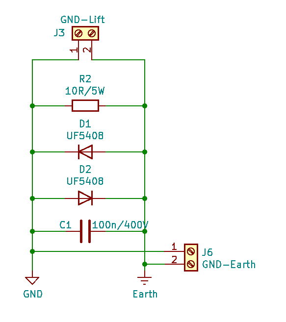

J'ai essayé plusieurs fois des "Ground Lift" sans succès, et puis, sur une Reverb 6G15 pour un client : magique, plus un bruit avec un Ground Lift ! (et donc, châssis de la reverb à la Terre quand même, ainsi que l'ampli qui suit)
Bref, à tenter ...

Tu as un bout de schéma pour ton ground lift ? Un truc comme ça ?
- Messages : 7492
Re: Problème de terre
Yep, un truc du genre :
J3 c'est pour le switch (qui met la masse au châssis ou, au contraire, fait "ground lift"), J6-1 c'est toutes les masses qui arrivent là, et J6-2 va vers le châssis

Je crois que j'ai des 1N5408 qq part... Je vais testé, merci.
- Messages : 7492
Après, je crois qu'on fout un peu ce qu'on veut comme diodes : d'après Merlin, faut du gros, mais bon ça doit se tenter avec des 1N4007 aussi probablement
EDIT : je n'avais pas vu ton post, oui c'est clairement piqué sur le bouquin de Merlin.
Dans le lien donné par Celmo, il me semble qu'ils mettent un pont de diode ...

J'ai cru comprendre qu'il est plus prudent d'utiliser des diodes ou un pont de diodes mahousse costaud, qui tienne le choc en cas de vrai probleme, à la manière d'un parafoudre, mais pour l'effet recherché, des 4007 feront certainement l'affairebilbo_moria a écrit : 09 mars 2022, 14:35 Après, je crois qu'on fout un peu ce qu'on veut comme diodes : d'après Merlin, faut du gros, mais bon ça doit se tenter avec des 1N4007 aussi probablement
Je n'ai jamais testé ce genre de circuits, mais il me titille depuis un moment...
Si ça fonctionne comme ils le disent ce serait vraiment une très bonne nouvelle
