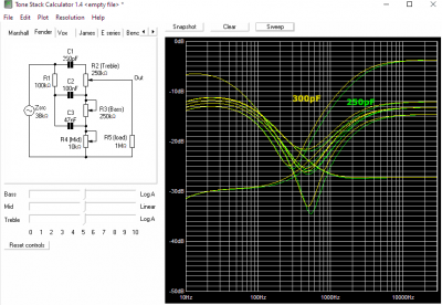

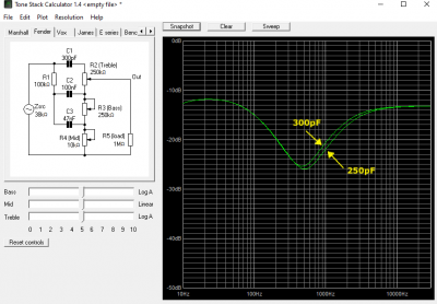

J'ai simulé sous Duncan Tone Stack Calculator, ça semble passer :
Position pots midi, 250pF Vs 300pF (un léger décalage en fréquence, un décalage de 1dB en amplitude, imho ça le fait) :
Et en mode "sweep" (bon, ok, c'est le gros bordel, mais je retiens que ça les courbes ne sont vraiment pas dramatiquement différentes ;-) )
