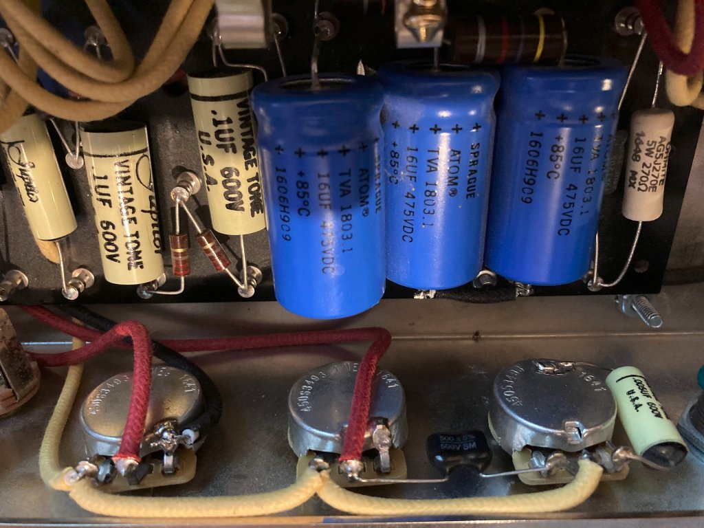

Je fais mon grand retour dans la bidouille à lampe. J'ai enfin pus terminé mon ampli commencé en 2017. (la vie et ses galères tout ça...).
Je tiens d'abord a m'excuser auprès des modos si je ne suis pas dans la bonne section ou si j'aurais du reprendre un autre sujet etc.. J'ai bien cherché mais je n'ai pas trouvé d'endroit adéquat.
Trêve de blablas Il s'agit donc d'un 5E3 sur turet, avec PT et OT de chez mercury, les condos qui vont bien tout ça.
J'ai vérifié les tension à vide et en charge, tout est Ok (sauf sur peut être sur V1-12Ay7 ou j'ai 1.3v au lieu de 1.9v).
Des que j'arrive a trouver du temps je vous poste toutes les mesures et des photos tout ça.
Le pb c'est que le niveau sonore de l'ampli est très faible, en tout cas pour ce genre d'ampli. A fond j'ai le même niveau sonore que ma tète 5150III mini a 0.5 de volume. Tête qui a normalement la même puissance. En plus le son est pas terrible terrible, des 7 de volume ça sature avec une sat toute crade. bref on est très très loin de l'idée qu'on se fait du beau son de cet ampli de légende.
Donc ma question première c'est avez vous une idée de où commencer a regarder? j'ai déjà changé mes tube de puissance mais rien. Ca viendrait de l'OT? Bref je ne sais pas par ou commencer. je n'ai pas de stock d'autre lampe (pas d'autre 5Y3 par ex) et mon matos est limité. Je viens juste de m'y remettre.
Peut-être que quelqu'un a déjà eu ce genre de symptôme lors d'une réalisation.
Grand merci a tous.

c'est la bonne section!
Ton montage est bien fait. C'est beau!
As-tu essayer de changer les lampes de préamplificateur? tu peux mettre des 12AX7 partout, c'est juste pour tester

Messages : 1204
Re: 5E3 le re-retour! (Niveau sonore digne d'un ampli de poche)
Revérifie trois fois le cablâge ! Souvent on passe à coté d'une erreur... Et mets-nous un schéma avec le relevé de TES tensions !
edit : bon en agrandissant la photo on voit bien ton erreur de câblage ! Je te laisse chercher un peu :groupe:

Edit: si tu parle des masses au niveau des condo d'alim, les autres masses sont relié par dessous. les trou dans les touret étaient trop petit pour 3 câbles. du coup le fil noir est au dessus.
si c'est pas ça, j'ai du faire une belle erreur pour que tu la remarque sur la photo :mrgreen:

ben disons que comme c'est une photo en "couleur" ça m'a bien aidé :banane:

par contre je me rend compte que la photo du premier post n'etait pas la version finie :roll: . du coup y'a tous les câble des tube de puissance et l'ot qui ne sont pas encore câblé là ... je poste de suite d'autres photos en l'état actuel. les prise de mesure ce ne sera pas avant ce we malheureusement. pas trop de temps.
Alors oui je sais les soudures ne sont plus très propre, a force de dessouder des truc pour vérifier.

En plus tu l'as prise en gros plan l'erreur ! ! ! ! !

je ne sais pas si c'est du au fait que j'ai changé de lunette récemment, mais là je vois po! lol
à part la boucle de masse sur le volume normal...?

T'1 ! C'est quoi les deux résistances sur la photo ? ? ? ? :crazy :lol:

ça sera plus simple avec le schema https://1drv.ms/b/s!AobRnoyZUi_ogcgjHcI ... g?e=6j4rQc
Par contre je ne sais pas si le lien oneDrive va marcher. Au pire c'est un schéma que j'ai récup sur le site de chez Fender si mon lien perso ne fonctionne pas.
Mais là franchement je ne vois pas de quoi tu parles avec la boucle de masse! les deux volumes sont bien relié a la masse. le fil noir c'est pour la masse de R13 car je ne voulais pas souder sur le châssis. En plus dans ma "panne" les potard de volume et Tone réagissent normalement. Ca ne hum pas etc. C'est juste au final l'ampli qui me sort 0.5W de puissance façon ampli a pile.
