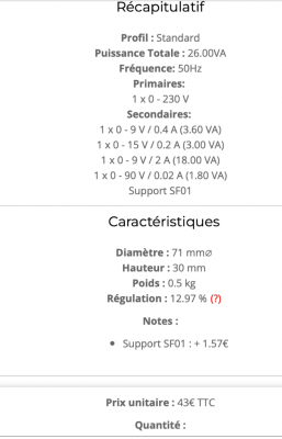

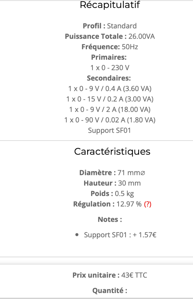

SI tu veux faire toute l'alimentation, pourquoi ne pas te faire faire un transfo sur mesures.
Chez Audiophonics, tu t'en tirerais pour 43€ sans les fdp. J'ai fait une simulation.
