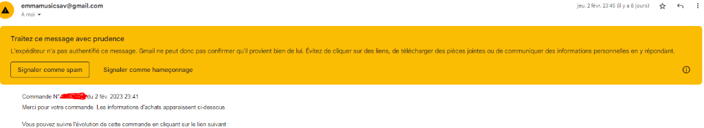

Re: Fibre vulcanisée noir - Avis composition et appro
Posté : 07 févr. 2023, 10:01
par ChopSauce
Et l'achat se passe bien ?

par Bubu90
Ils l'ont en 1.6mm comme les plaques que l'on retrouve chez les vendeur de kit :
https://www.emma-music.com/plaque-fibre ... 2x36954371
Et en 2mm :
https://www.emma-music.com/plaque-fibre ... 2x35177468
Concernant l'achat oui ça s'est bien passé. Je n'ai jamais vu une rapidité pareille ^^. 22 minutes après ils avaient déjà préparé le colis.
