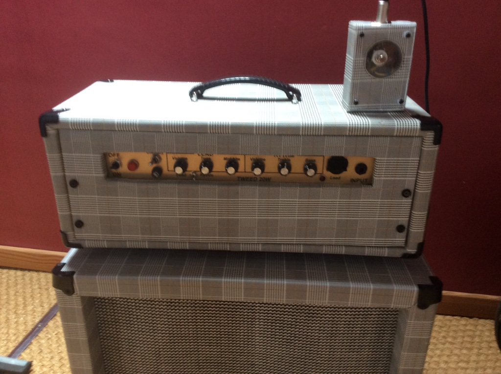

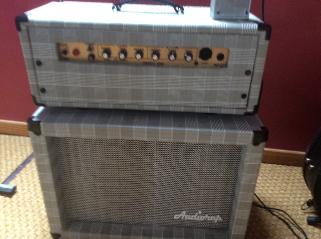

Bonjour a tous ça fait un bail.....
voilà je me suis fabriqué un ampli type tone king impérial je cherche à insérer un atténuateur ( merci projet g5 ) j'ai repiqué le plan -6db -9db et ce pour la partie lead car ça envoie pas mal en clean j'arrive a gérer le son quand je joue en groupe en lead c'est plus compliqué donc attenuateur lorsque je bascule en lead.
maintenant je veux intégrer une boucle d'effet série et je souhaite la mettre avant le PI ( voir le schéma) j'ai une résistance de 56k à l'entrée en // sur l'entrée de la lampe et j'ai une ( deux ) 470k en sortie de mon étage de préampli je voudrai insérer deux jack et faire ma boucle send return à cet endroit je pense qu'en terme d'impédances E et S ça doit le faire ....qu'en pensez vous
mon objectif une guitare un ampli deux canaux et und elays et une reverb entre les deux et basta...
dans le schéma en pièce jointe j'ai oté la reverb et le trémolo.
je vous enverrai plus tard des photos de mon ampli merci a vous tcho
