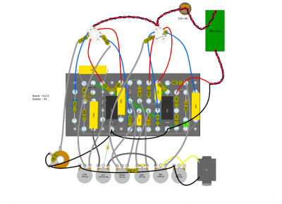

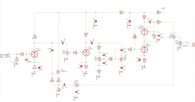

Salut à tous,
depuis quelques mois, je suis bassistes dans un groupe de Stoner. Je n'avais pas de matos pour jouer vu que je n'ai toujours fait que de la guitare!
Je me suis donc acheté une basse, et j'ai bricolé un préamp.
Je voulais un préamplificateur qui crunche, mais avec de la clarté dans les basses. J'ajoute que je suis accordé en C#!
Donc la typologie est relativement simple, avec quand même une cascode, et un pot de mix (avec cut d'aigu) pour des basses nettes.
Schema
Schema
Layout
Layout

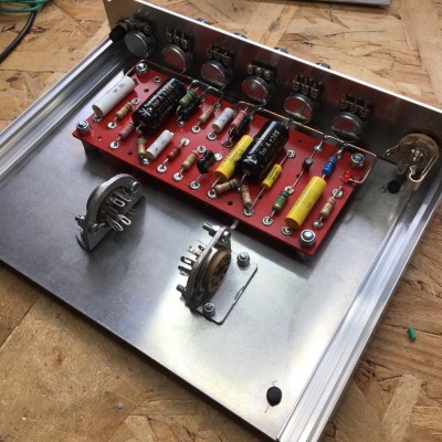

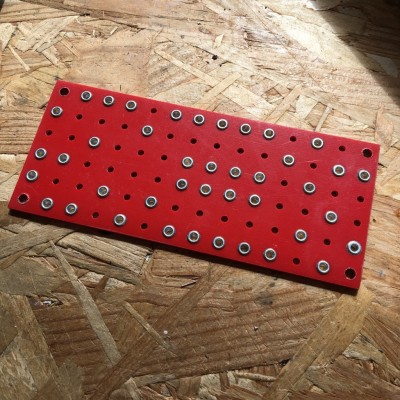

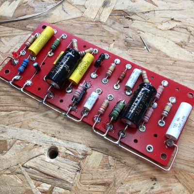

Et des photos (qui correspondent à la première version sans le blend...!)

Très bonne idée le mix pour la basse :good:
On voit souvent le cascode en 1er étage, ça sonne comment en fin de montage ?
Bref ça m'a l'air mortel comme d'hab' ! Bravo Théo !

Re: [PREAMPLI] Dirty avec Mix clean
Le cascode en sortie a une forte impédance de sortie, ce n'est peut-être pas idéal si ton câble en préamp et ampli est un peu long... Il faudrait sans doute plutot un SRPP...
