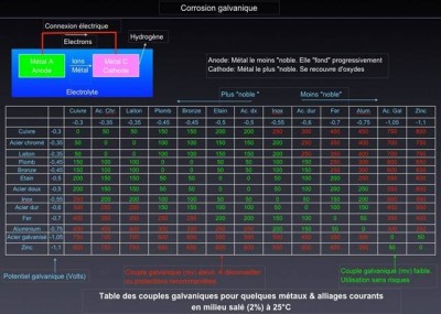

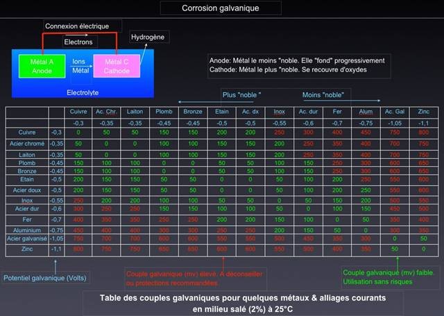

Voici un tableau des couples galva et des problèmes de corrosion (https://www.vis-express.fr/fr/content/4 ... o-chimique):
On voit bien que cuivre avec acier ou aluminium, ce n'est pas bon !
Mais, pour reprendre la remarque de jptrol, à moins de ne jouer que sur les plages au milieu des embruns, sommes-nous vraiment concernés ?
S'il y en a parmi vous qui jouent souvent en extérieur, avez-vous remarqué des problèmes de corrosion sur les mises à la terre des chassis ?
