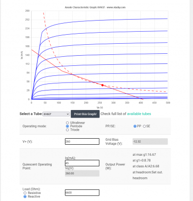

Si jamais c'est la partie du message faisant référence à "vtadiy" qui ne vous semble pas claire, il s'agit d'un site permettant de simuler les droites de charges en SE ou PP de très nombreuses lampes.
Voilà pour ceux qui ne le connaissent pas : https://www.vtadiy.com/loadline-calcula ... alculator/
Messages : 1489
Re: charge ( impedance ) d'un push pull 6v6gt
chmuz a écrit : 24 févr. 2024, 12:13 Hello,
Merci chmuz, ça on connaissait . C'est vraiment bien foutu et précis, j'avais testé en réel.
En fait si l'on corrige l'énoncé , il voulait adapter un transfo prévu pour 6600 ohms anode à anode sous 260 V à 6000 ohms anode à anode sous 250 V et ceci avec des 6V6GT. Ces dernières ont l'impédance interne des pentodes usuelles la plus élevée soit 52 k. On voit donc même sans diagramme qu' avec 10 V de moins sur l'anode et (52000 + 6600) /( 52000 + 6000) soit 1,03 % de courant supplémentaire on resterait dans un fonctionnement identique en électronique et en son.
Les courbes le confirment :

Merci on y est presque il manque juste 250*1,41 et 260*1,41 donc sur vitadiy il faut mettre en V+ 352v et 366v. Je prends des cours de français pour être au niveau et je reviendrai peut être sur ce merveilleux forum plein de gentillesse... de simplicité...
Messages : 1489
ISALEO09 a écrit : 24 févr. 2024, 21:17 Merci on y est presque il manque juste 250*1,41 et 260*1,41 donc sur vitadiy il faut mettre en V+ 352v et 366v. Je prends des cours de français pour être au niveau et je reviendrai peut être sur ce merveilleux forum plein de gentillesse... de simplicité...
D'accord ISALEO09. On a compris. Reviens quand tu veux.
Il nous avait échappé que tu parlais de 260 V alternatifs ! Maintenant nous ne prendrions pas la valeur crête pour le continu car il existe une chute de tension lorsque l'on tire du courant à travers l'impédance de sortie du transfo + tension des diodes de redressement + tension de régulation sur les capas de filtrage ( en gros le SAG officiel et constant ! :) ) . On peut soustraire entre 5 et 7% à la valeur crête , ce qui donnerait V+ à 336V (329V) et 349V (342V)
