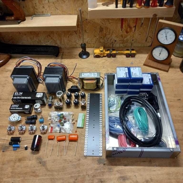

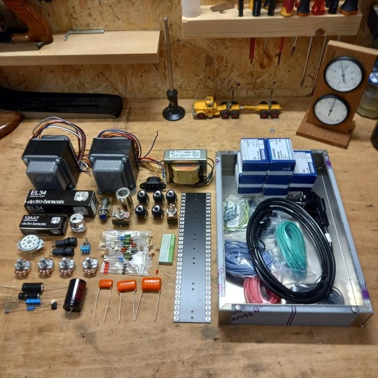

Bonsoir à tous,
Le kit est arrivé cet après-midi.
J'ai commencé à vérifier et classer les composants.
Un grand moment !

Bonsoir à tous,
J'ai pointé toute la nomenclature.
J'ai dû télécharger une application sur mon tel pour les condos oranges que je ne savais pas reconnaitre.
Il ne manque rien. C'est cool.
Je vais commencer par la mécanique.
Je pars sur la version tête + baffle.
Bon ! J'aurai double ébénisterie à faire, mais comme j'aime bien travailler le bois, ça va être sympa.
